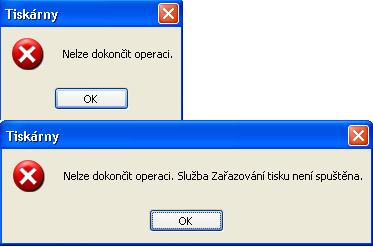

Mám takový zajímavý problém. Při pokusu o přidání tiskárny (přes Ovládací panely), mně systém zahlásí error "Nelze dokončit operaci. Služba Zařazování tisku není spuštěna.".
Tak jsem šel do služeb a tam jsem zjistil, že služba není spuštěna. Spustil jsem ji ručně a hle - při opětovném pokusu o přidání tiskárny to zahlásilo "Nelze dokončit operaci."
Potom jsem si všiml, že se služba "Zařazování tisku" jakoby automaticky vypnula. Nahodím ji opět ručně a opakuje se dokola scénář, jak jsem psal výše :( Nevíte někdo, co je tohle za opičárnu? Nemůžu tak rozjet tiskárnu... Přikládám i screenshoty errorů.

No on to je obecný problém - něco shnilého je ve Windows. Když jsem šel přes ovladače tiskárny (HP PSC 1600), tak to stejně zařvalo, že ta služba na zařazování tisku není spuštěna a utrum.
Ale i tak rád bych, aby to šlo - to přeci není normální stav, že windows takhle haprujou.

Tak mě napadlo instalaci opravit pomocí instalačního CD Windows a pomohlo to.
Zřejmě ve Windows něco chybělo (nebo se o to postaral nějaký malware, že něco ve Windows očesal) a ta oprava pomohla!
