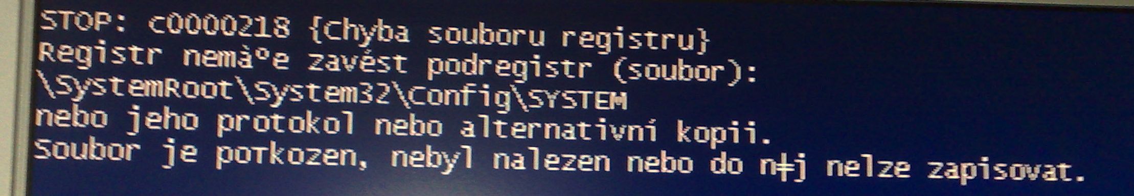

Našim se vysypal PC.Mají XP home.Po naběhnutí normálně naběhne Bios a pak i úvodní logo Windows, ale pak se objeví tato modrá hláška viz. obrázek. a nelze ho spustit ani do stavu nouze, nikam.Co se s tím dá dělat, nejméně náročného.Zkoušel jsem i opravu pomocí CD s WinXP, ale chce to po mě zase ovladače na disky a to zase musím vyštrachat diskeťárnu z půdy.

vypadá to na poškozený registr.zkusím pohledat nějaké řešení, ale moc šancí tomu nedávám

To vypadá na chybu na systémovém disku a tak došlo pravděpodobně k poškození registru.Tedy, pokud to není nekvalifikovaným zásahem do registru uživatelem. Teoreticky lze registr obnovit z DOSu, pokud je k dispozici záloha registru, ale prakticky jsem to nikdy nezkoušel.

TADY máš návod, jak to opravit. je to trochu složitější

No to je radost ta oprava, takže diskeťárna z půdy dolů a o víkendu mám co dělat.
