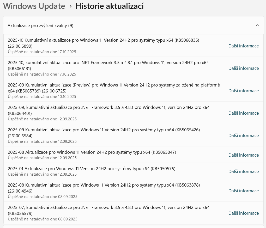

Bohužel windows update mi nabízí jen aktualizaci 25H2, žádné další. Pro přehlednost dávám seznam aktualizací jak ho teď mám.

Příspěvky: 55062
Re: Aktualizace Win 11 : KB5070773
Nestahuj je z Windows update, stahni je z webu Microsoftu a nainstaluj rucne.
MonikaVavrova
Příspěvky: 50
Registrován: 06 dub 2023 17:34
Příspěvek od MonikaVavrova »
Prorock:
Kumulativní aktualizace jsou např. typu B, OOB, D...
https://learn.microsoft.com/en-us/windo ... nformation
Pokud máš Windows Update nastavený defaultně, tak se instalují jen kumulativní aktualizace typu B.
Ty tam máš poslední kumulativní aktualizaci typu B, pokud máš nastavený WU defaultně, tak se ti nebéčkové aktualizace logicky neinstalují.
Pokud chceš, aby se ti instalovaly i kumulativní aktualizace typu OOB a D, tak si je povol.
Dělá se to v Nastavení / Windows Update / Získejte nejnovější aktualizace hned, jak budou k dispozici. / Zapnout
V takovém případě by se ti instalovaly i další aktualizace po KB5066835, konkrétně KB5070773 (OOB), KB5070881 (OOB) a v tuto chvíli aktuální KB5067036 (D) (pokud povolíš získávání nejnovějších kumulativních aktualizací tak se ti nainstaluje právě tato poslední).
Pokud ti to z nějakého záhadného důvodo případně nejde přes Windows Update, tak další možností je nejnovější kumulativní aktualizaci nainstalovat ručně z odkazu na Catalogu.
https://www.catalog.update.microsoft.co ... 7036%20x64
Aktuální kumulativní aktualizace je KB5067036, přímý odkaz na ni:
https://catalog.sf.dl.delivery.mp.micro ... b07322.msu
