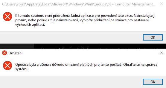

Ahoj, z ničeho nic mi začly ve Windowsu problémy typu, že jsem nemohl otevřít správce zařízení, správa počítače, apod.
založil jsem srkze návod účet administrátora a přes něj to vše funguje a můj dotaz zní - jak nastavit práva administrátora na účet, který v PC používám?
Mám Windows 10 pro.
Děkuji
Díky za veškeré rady :)

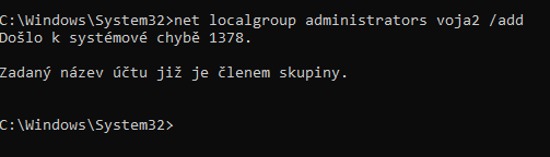

Jakym zpusobem ho tam lze pridat prosim?
Re: Windows 10 - jak nastavit svůj účet jako administrátora
net localgroup administrators UserName /add
Buď někdo smazal co neměl, nebo bezpečnostní politikou zakázal přístup. Nebo asocioval soubory konzol (.msc) s něčím jiným.
Zkus v příkazovém řádku s právy správce: "mmc compmgmt.msc"
Pokud se konzola nespustí, prohledej systém, zda tam tyhle soubory máš. (c:\windows\system32).
Příspěvky: 55066
Ten ucet uz administrator je, proto nejde pridat.
