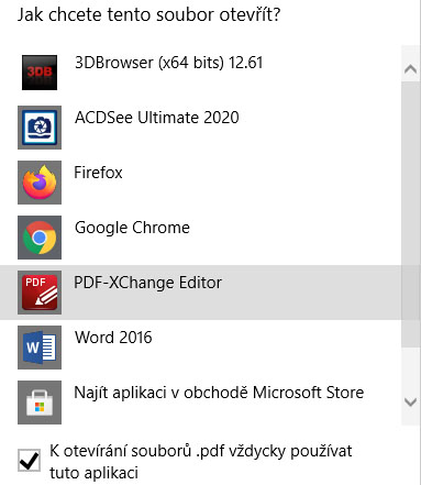

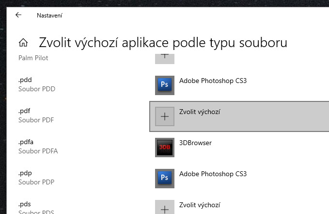

Nastavení výchozí aplikace ve win10 podle přípony (*.pdf) na přidružený program se pořád resetuje do nulového stavu. Při kliknutí na plus vedle přípony NĚKDY dialog nastavení spadne, někdy ne. Nicméně i po úspěšném přidružení se po chvíli vrátí opět do výchozího nastavení bez volby připojeného programu. Vypadá to na nějý malware, nebo podobné. U jiných typů souborů to nedělá, pouze u pdf. Mám podezření na jeden doplněk pro starý explorer, pak edge. I když jsem ho odstranil, tento problémek trvá dál. Má náhodou někdo podobnou zkušenost?

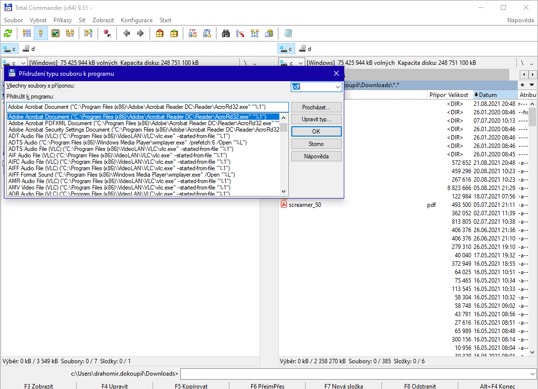

Zkus asociovat pomocí tcmd:

ITCrowd píše:Zkus asociovat pomocí tcmd:
bude tam asi něco skrytějšího... co já vím?
Protože tc píše, že tam to přidružení normálně je, viz screen.
btw ten pdfxedit není žádná exotika, ale normálně koupený sw, který léta používám místo fullacrobatu a pro mne je best z pdf editorů.
Tenhleten bordel s asociací dělá poslední 3měsíce. Nemám na to náladu to pořád asociovat, když se to po chvíli pořád resetuje.

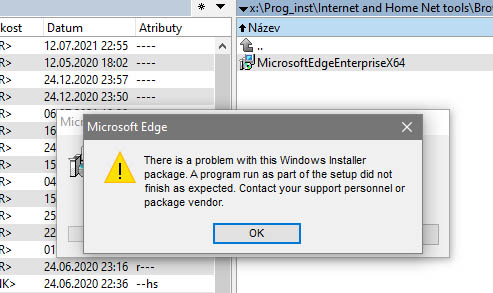

Stejně tato věc vypadá na MSEdge. Vím, že win10 ho má zadrátovaného hluboko a já jsem to nastavení pošahal tím uninstallem. Zkusil jsem před areaderem novou instalaci tohoto hegemona a ta nejde dokončit. Viz screen, jestli to někoho zajímá.
