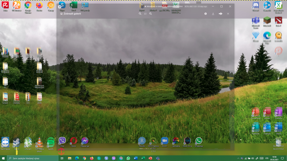

Johnsix95 píše:...
Jen je zvláštní, že bez zapnuté mřížky ty ikony dolů posunout jdou...
Zvláštní to není, protože nejspíš jen došlo k posunu té mřížky, ono jde vidět, že všechny ikony jsou posunuté nahoru, když si ty dva screeny překryješ:
