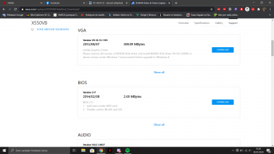

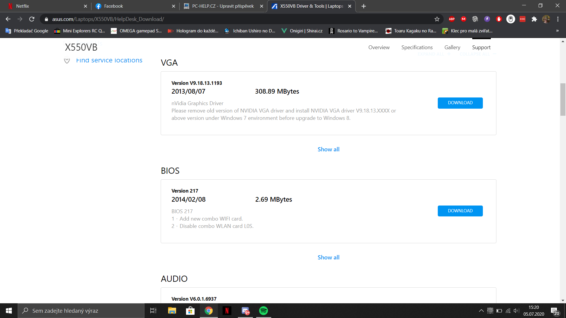

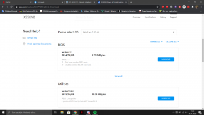

EDIT-ale koukám, ASUS má na webu i podporu pro 32 bit, a bios se nijak nemění...

RIKI22
Příspěvky: 6831
Re: Instalace 32 bit windows
Příspěvek od RIKI22 »
Na podporu som pozeral tiež a sú tam aj OS 32 bit.Tak už iba problém v biose.
