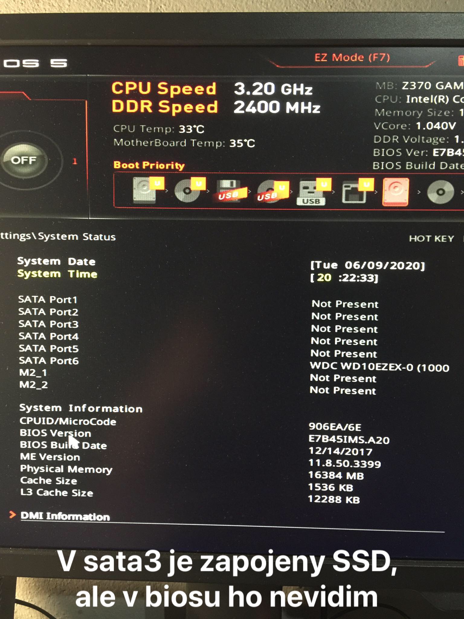

Vůbec nevím jak postupovat .. Poradite mi jako lajkovi? https://m.imgur.com/a/IGFCUxn

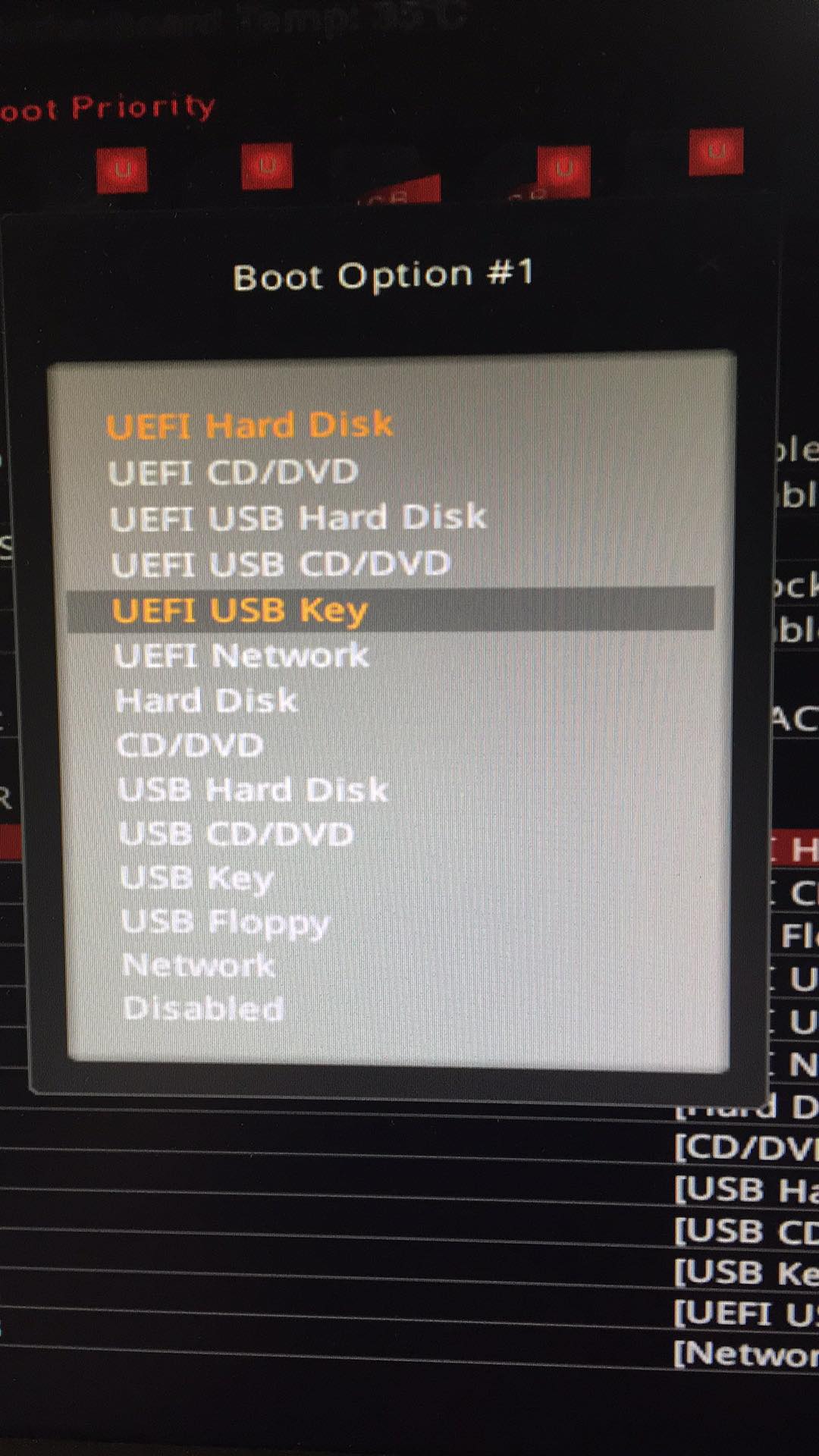

že by exnul disk? co je zač? jinak by to měla bejt možnost 2, UEFI Hard Disk... btw sem myslel že u teho novýho kompu :-D

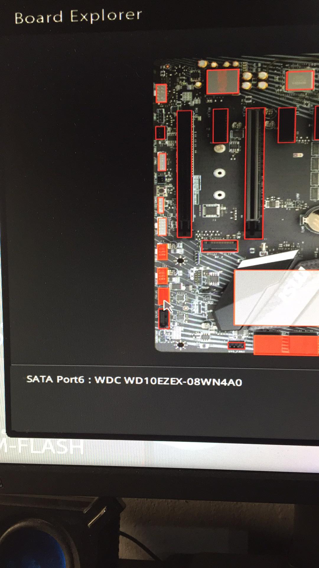

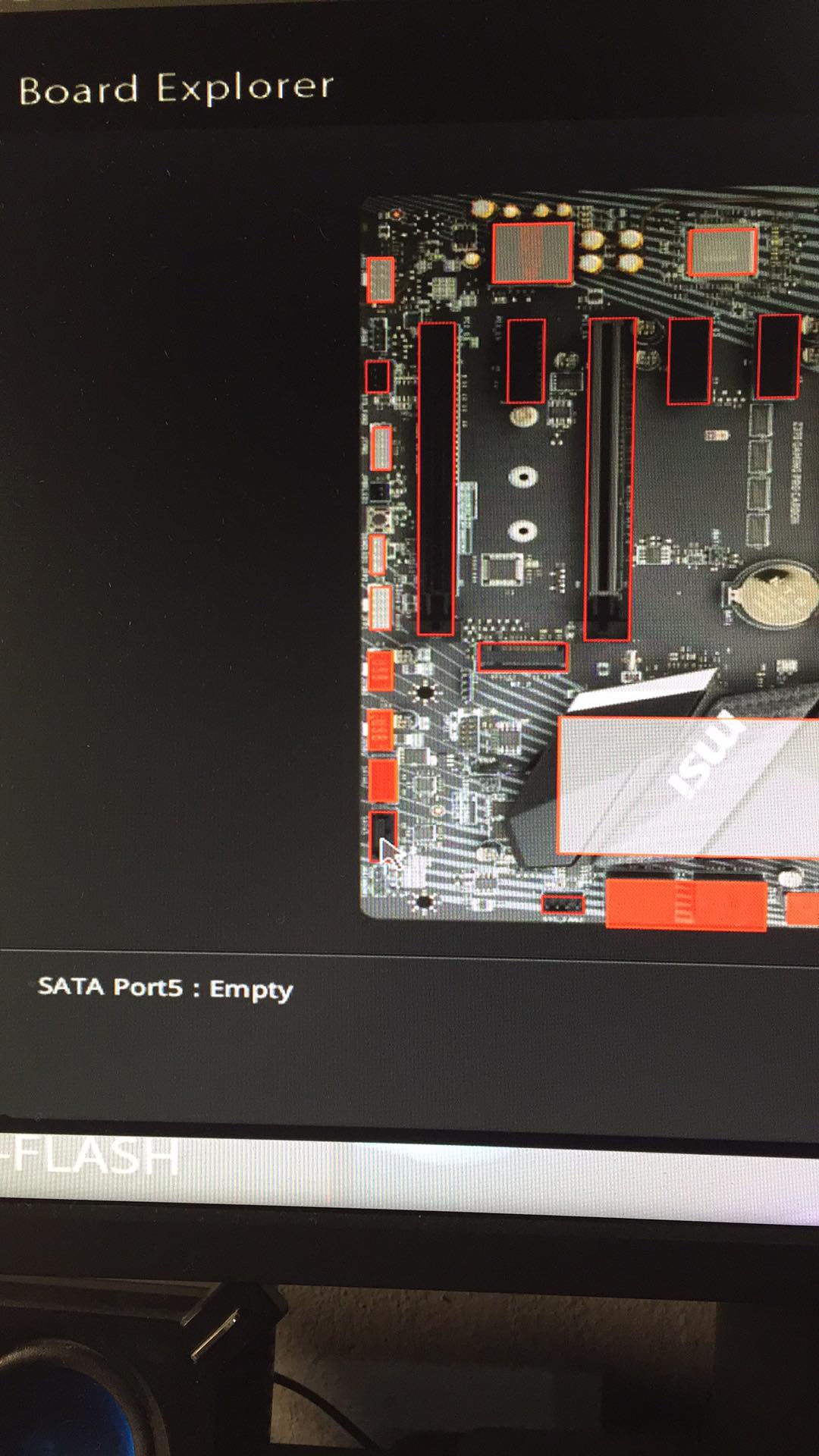

Na ssd má windowsi a kdyz se podivá v biosu na sata 5 ve kterem to ssd má zapojeny, tak mu board explorer ukazuje, ze tam nic zapojene nema, ale harddisk v sata 6 ukazanej je

Tady mi poslal dálší screeen

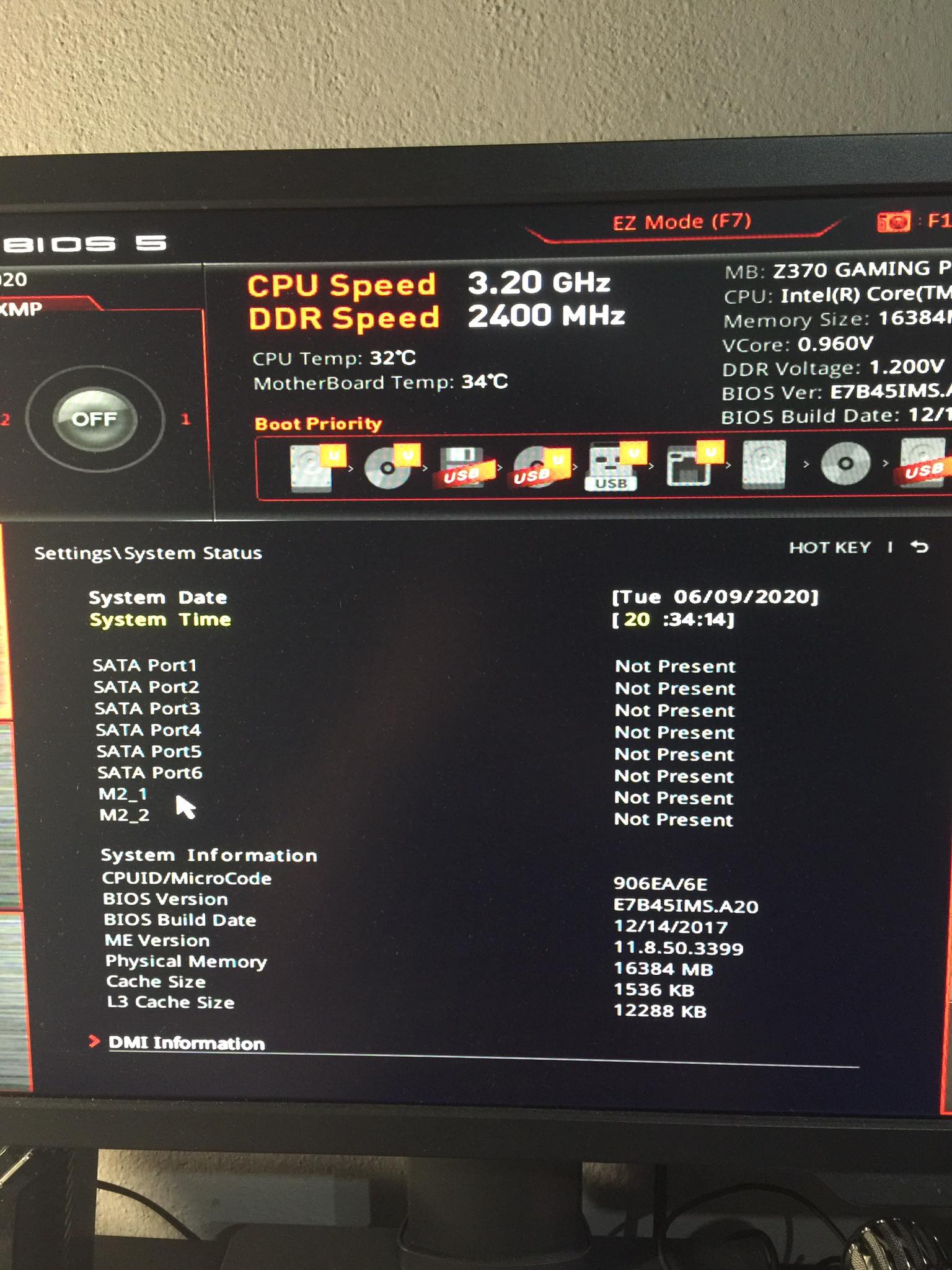

Zde poslal dálší screeny a sata přepojil ……

Udelal prej oboje a SSD se mu prej vubec neukazuje
Dodatečně přidáno po 2 minutách 43 vteřinách:
Prej tam ted zapojil hadr a ten tam normalne je a SsD neni ..
