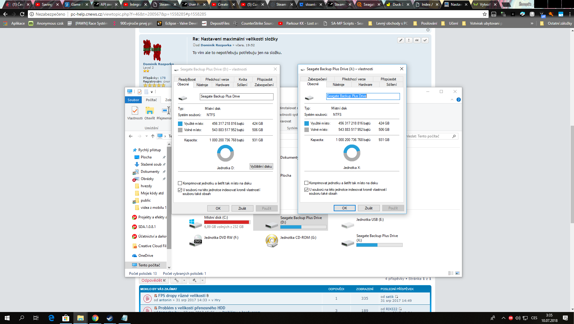

Mohlo by fungovat pokud bys složku připojil jako virtuální disk (subst) a na něm zkusil omezení. Musel bys ale ošetřit, aby uživatel nahrával data jen na ten disk. Přímo do složky by to nefungovalo.

Re: Nastavení maximální velikosti složky
Tohle je dobrý nápad ale škoda že stejně nejde :(
Není tam možnost Kvóta.

I bez programu, ale nevím jestli to nefunguje jenom v serverové edici: https://technet.microsoft.com/en-us/lib ... 63561.aspx
Kvoty jsou pouze na serveru.
