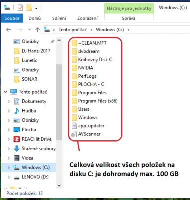

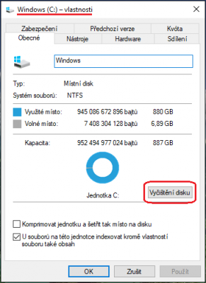

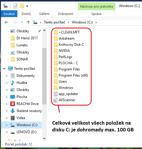

Mám Win10 Home (64kB) a problém s volným místem na disku. Problém s velikostí uložených souborů a složek jsem zjistil po jejich prozkoumání s použitím funkce Vlastnosti. Celková jejich velikost na disku s označením Windows C: je max. 100 GB. Velikost oddílu C: je asi 850GB. Zjistil jsem to opět s použitím funkce Vlastnosti. Avšak mi počítač ukazuje, že mám celý oddíl C: zaplněný a má necelých 10 GB volného místa. Nechápu to. Pro zpřehlednění přikládám 2 screeny z obrazovky. Na druhém obrázku je vidět tlačítko Vyčištění disku v červeném rámečku. Co se stane, když na něj klepnu? Poškodím si počítač?

Povol zobrazení skrytých a systémových souborů a složek ...
Příspěvky: 55066
Re: Problém s místem na disku C ve Win10
Tvuj problem spociva v tom, ze do celkove velikosti se pocitaji jen ty slozky, ktere vidis (a mas je oznacene) a slozky, do kterych mas pristup.
S nejvetsi pravdepodobnosti to misto zabiraji slozky, kam pristup nemas - napriklad body obnovy.
