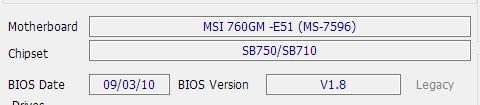

Podívej se do dalších nastavení BIOSu, případně do manuálu. Pokud to není "tajdův", tak co to je za zařízení?

Samozřejmě to není "tajdův".
A když tak na to koukám, bude to pravděpodobně souviset se stářím BIOSu.
V manuálu se člověk tak akorát dozví, že v položce Další nastavení se provádí další nastavení. :smile:

Mrkni na uvedenou stránku, kde je manuál k uvedené ZD
https://www.manualslib.com/manual/37413 ... =50#manual
a tam na str. 50
