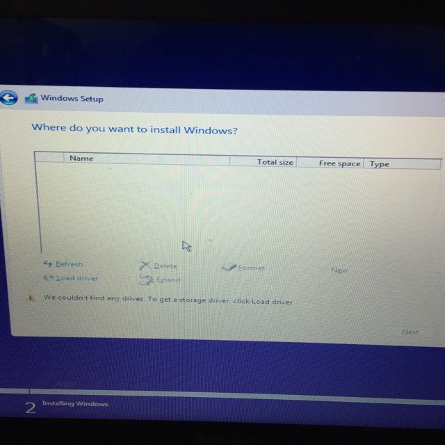

Snažím se nainstalovat windows, ale jak mile dojdu k zadávání na jaký hard disk to mám nainstalovat není tam zobrazený žádný, píše to, že to žádný nenašlo.
Hledal jsem všude na googlu a nic mi zatím nepomohlo.
Děkuji za každou ochotu.

V biose vidíš ten disk ?

RIKI22 píše:V biose vidíš ten disk ?
Ano v biosu ho vidím

Disk je již s vytvořeným oddílem, či oddíly, nebo to je nový disk, či již používaný?

Pic píše:Disk je již s vytvořeným oddílem, či oddíly, nebo to je nový disk, či již používaný?
Používaný..
Měl jsem tam totiž w8.1 a pak jsem si daval recovery a tam bylo w8. Po tom recovery mi to psalo, že nemám originální windows.. a ted mi to nejde vůbec, protože to nenačte windowsy vůbec, tak tam potřebuju dát nové.. a to mi právě nejde, protože mi to neukazuje ten disk.

Předpokládám, že se jedná o nějaký novější HW, zato o starší instalační CD W7, že? V takovém případě je instalaci třeba "podstrčit" ovladače k SATA řadiči při instalaci (podobné téma se zde už řešilo včetně postupu jak na to).
Ale pokud jsi tam měl W8.1, tak bych je tam klidně nainstaloval znovu (pokud si je měl legální)

Martab píše:Předpokládám, že se jedná o nějaký novější HW, zato o starší instalační CD W7, že? V takovém případě je instalaci třeba "podstrčit" ovladače k SATA řadiči při instalaci (podobné téma se zde už řešilo včetně postupu jak na to).
https://www.microsoft.com/cs-cz/softwar ... d/windows8
Zkoušel jsem tam W7 i W10 a ani u jednoho mi to nenašlo hard disk..

W10 taky nemají všechny ovladače v instalaci, tedy bych mu je zkusil podstrčit při té instalaci a viděl bys... A nebo pak zkusit LinuxLiveCD, jestli ten HDD najde.

Martab píše:W10 taky nemají všechny ovladače v instalaci, tedy bych mu je zkusil podstrčit při té instalaci a viděl bys... A nebo pak zkusit LinuxLiveCD, jestli ten HDD najde.
A jak mu je mám podstrčit?

Sprav si boot USB alebo CD napr. s týmto programom na Správu diskov a priprav si ten disk na inštaláciu.Ak ani v tomto programe sa nezobrazí disk , tak chyba nebude len v ovládači.
https://www.partitionwizard.com

RIKI22 píše:Sprav si boot USB alebo CD napr. s týmto programom na Správu diskov a priprav si ten disk na inštaláciu.Ak ani v tomto programe sa nezobrazí disk , tak chyba nebude len v ovládači.
Dobře děkuji, jdu na ooběd a pak se na too podívám..
