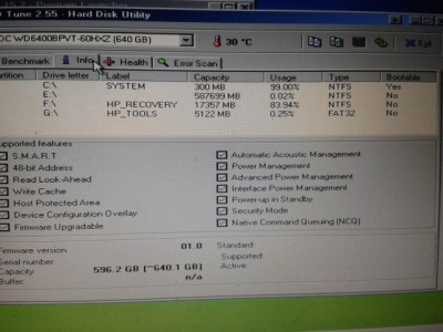

Nabootovat Hirens boot DVD, vlézt do MINI XP a pomocí HD tune zkontrolovat hodnoty SMART u HDD. Pokud vše OK, otestovat i pamět RAM.
Re: Nelze přeinstalovat Windows

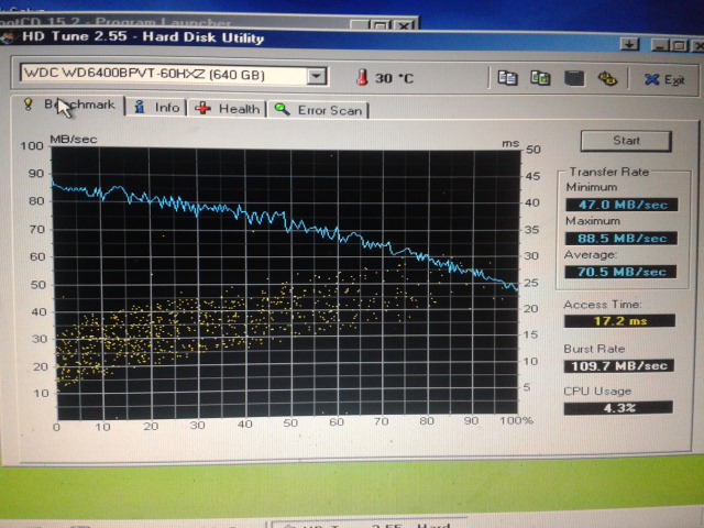

Mám nabootovano, nalezen HD Tune, co přesně znamená hodnota SMART? díky za pomoc :)

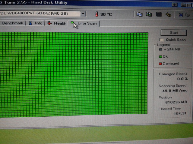

Laicky řečeno - udaje o stavu pevného disku. Prostě spusť kontrolu disku a výsledek kontroly sem vlož v příloze.

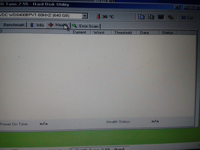

Položka Health je prázdna ?
Ináč , ak máš spravenú zálohu dát, tak si zruš komplet disk , vytvor si nanovo oddiel pre C a D a potom skús inštaláciu ešte raz.

Health je prázdná . Zálohu mám , jen ne zálohu recovery, nebo jak se tomu říka. Prostě kde byl systém a ovladače, k tomu už se asi nedostanu, že?
