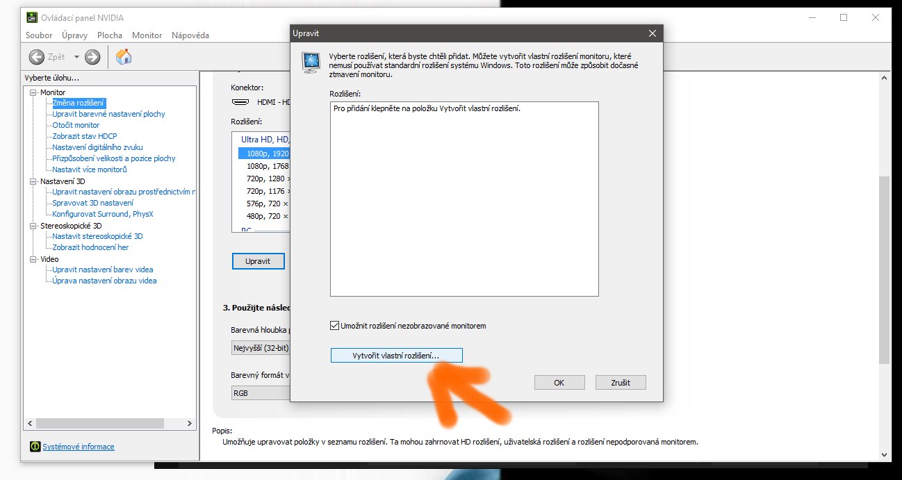

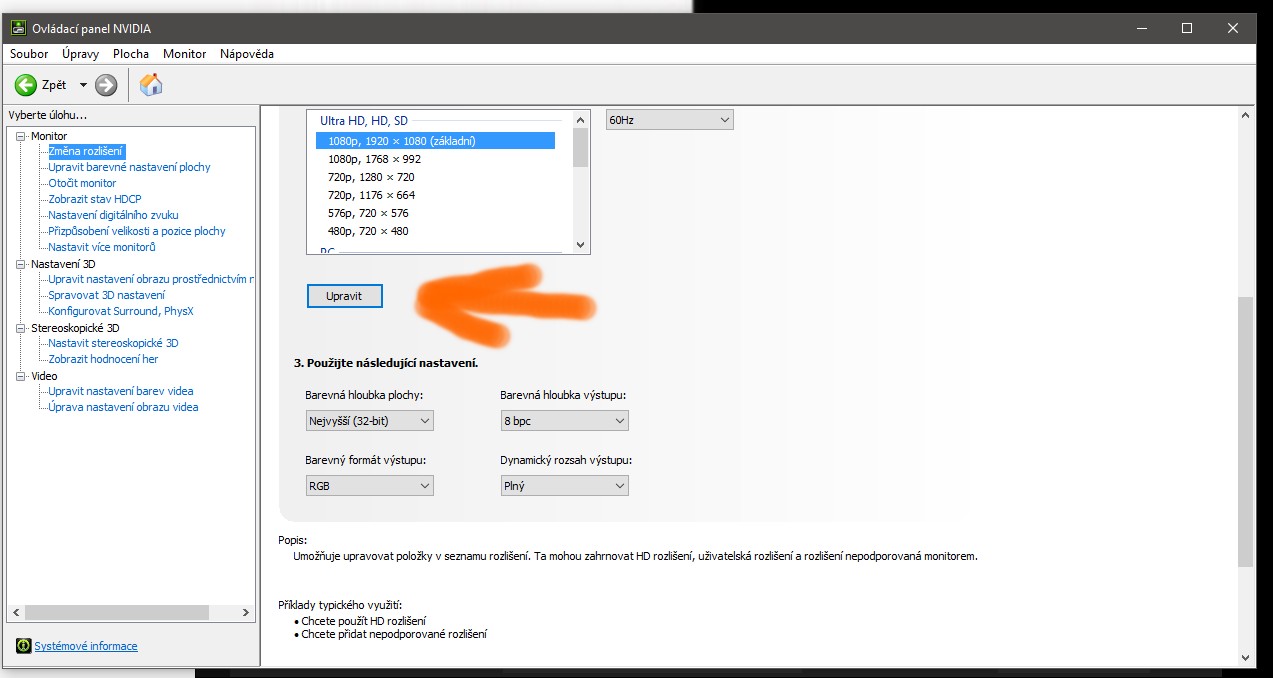

A tohle tam nemáš?

Mám. Zkusil sem si nastavit těch 1440*900, 60 Hz (mám tento monitor LG ) ale výsledek je hrozný. Rozmazaný obraz, že na něm téměř nejde číst. Zkusil sem měnit frekvenci ale rozdíly ve výsledku minimální. Je tam třeba nastavit ještě něco jiného než rozlišení a případně ta frekvence?
Přitom toto rozlišení jsem měl na XP a pak na 7 nastavené snad 8 či kolik roků a bez problémů. Hlavně teda bylo k vybrání napřímo. Až teď ty desítky...
