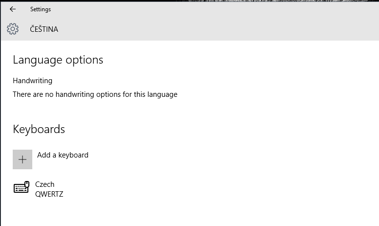

mám takovej menší problém.. po posledních aktualizacích mám celý systém v angličtině. Možná je to jen nějaká maličkost, ale at zkouším co zkouším, netuším jak tu češtinu dostat zpět. Byl bych rád kdyby se našel někdo kdo by mi pomohl :)

Nastavení -> Čas a jazyk -> Jazyky

To jsem zkoušel..
Ale jako kdyby ta čeština tam vůbec nebyla

Nastavená čeština pouze na klávesnici.
Dolů už jet nejde?

Právě že ne.. nic dalšího na výběr tam není :? :mad:

Zemi nebo oblast změnit nejde?
Mělo by to být taky někde v nastavení.

Region tam mám normálně nastavenej na českou republiku.. vubec nechápu proč to stále nejde :/

Podívej se, jestli nemáš nějaké další aktualizace.
Poté mě už jenom napadá obnova.

Nefunguje toto?
https://www.youtube.com/watch?v=3H1qOQFzAt4
Ale nevím, jestli to uví všechny verze, u W7 to HP neuměli, myslím že od Profedional výše pak ano.
Re: Nejde čeština Win. 10
Nejsou ty W10 anglicka verze s doinstalovany ceskym jazykovym balikem?
Tam bych veril tomu, ze po upgrade na vyssi build dojde k odinstalaci puvodniho baliku.
Co udela kdyz se nainstaluje toto?
https://www.itechtics.com/windows-10-la ... oad-links/
