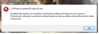

Při startu win 7 se mi vždy zobrazi tato hlaska...
Nevi někdo jak to odstranit? Diky

otázka je, co ji spouští. Pomocí této aplikace se totiž registrují knihovny a ole objekty. A tudíž se rozhodně po startu nemá spouštět. Doporučuji sekci HijackThis a kontrolu logu. Může se jednat o nějaký pozůstatek havěti.
Dále můžeš prohledat složku po spuštění a v registrech klíč Run, zda tam nenajdeš něco, co to spouští. Taky se může jednat o nějaký zbytek havarované instalace.
