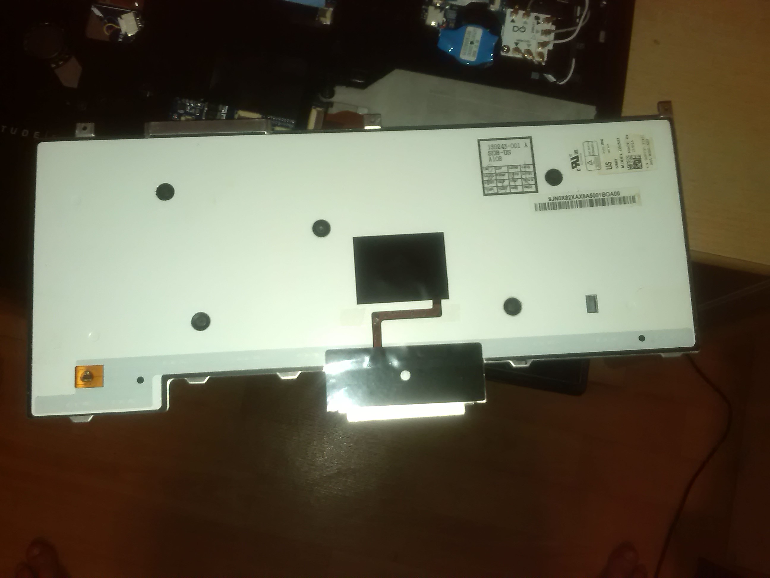

Externí klavesnice už mačkání středního tlačítka myši už nezpůsobuje. Notebook sem před nedávnem čistil a klavesnici sem měl vyndanou. Sem si ale jistý že je tam nasazená správně. Tohle bych teda za vinu dal hardwarvé myši na ntb nad touchpadem, a ta by mohla jit nejak vypnout

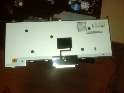

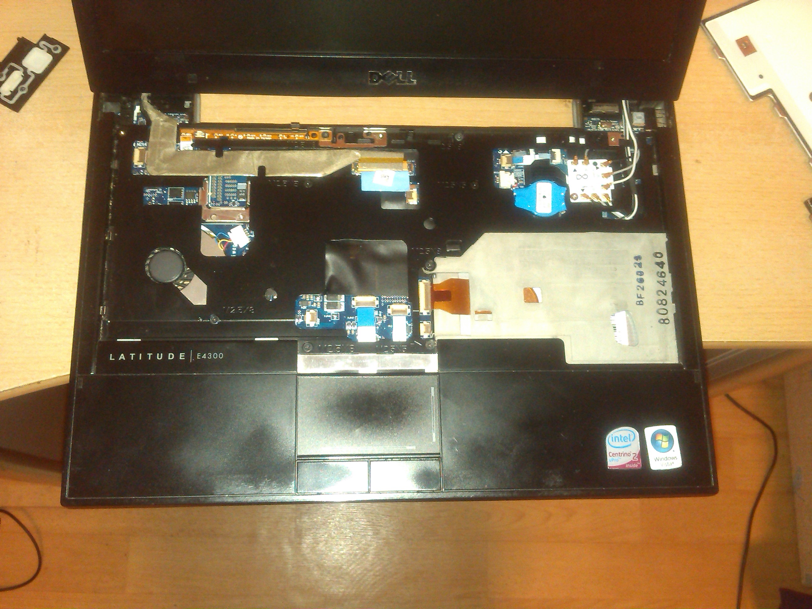

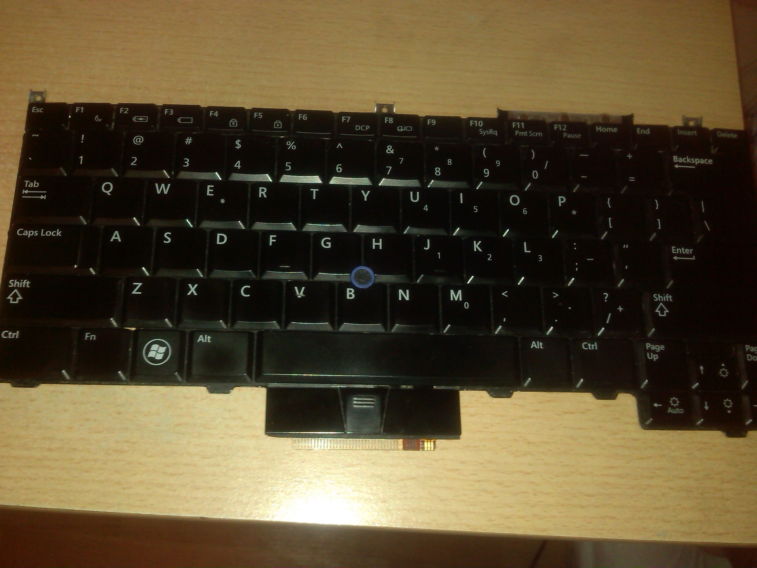

zeus píše:A neni svazana s touchpadem? Tedy ze vypnes bud oboje nebo nic.
To máš asi pravdu, při vyndání je to jeden kus.
--- Doplnění předchozího příspěvku (19 Pro 2014 11:36) ---
Udělal sem nějaké fotky pro lepší přehled. Vyzkouším jí tam znova nasadit, jestli bude změna.

Čistil jsem klávesnici je celkem nic neříkající pojem. Záleží také na tom čím jsi čistil a jak. Uvedený stav odpovídá buď poškozené klávesnici, ať již mechanicky nebo zateklo tekutinou. Také jsi mohl na netu ulovil nějakou verbež. Zkus vložit log z programu HiJackThis do stejnojmenné sekce a požádej o kontrolu. Místní virobijci se mrknou, zda je PC čistý, nebo ne. Návod najde v Články a návody.
