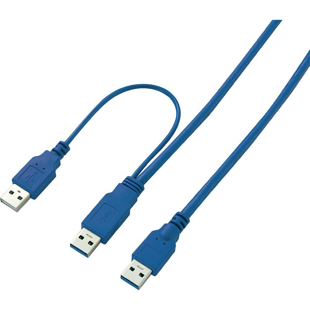

Y kabelem jsem měl na mysli takovýhle:Jeden konec do harddisku, dva konce do počítače.

Ten kabel, který používáš bude asi tento:
- Přílohy
- images.jpg (4.88 KiB) Zobrazeno 1047 x

Je to tento kabel...
