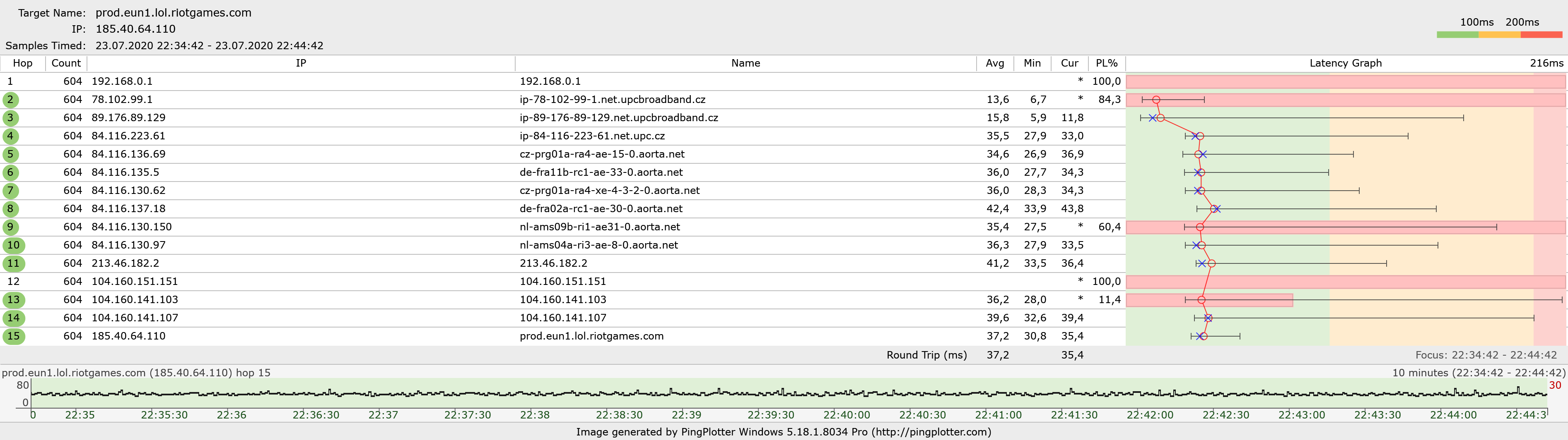

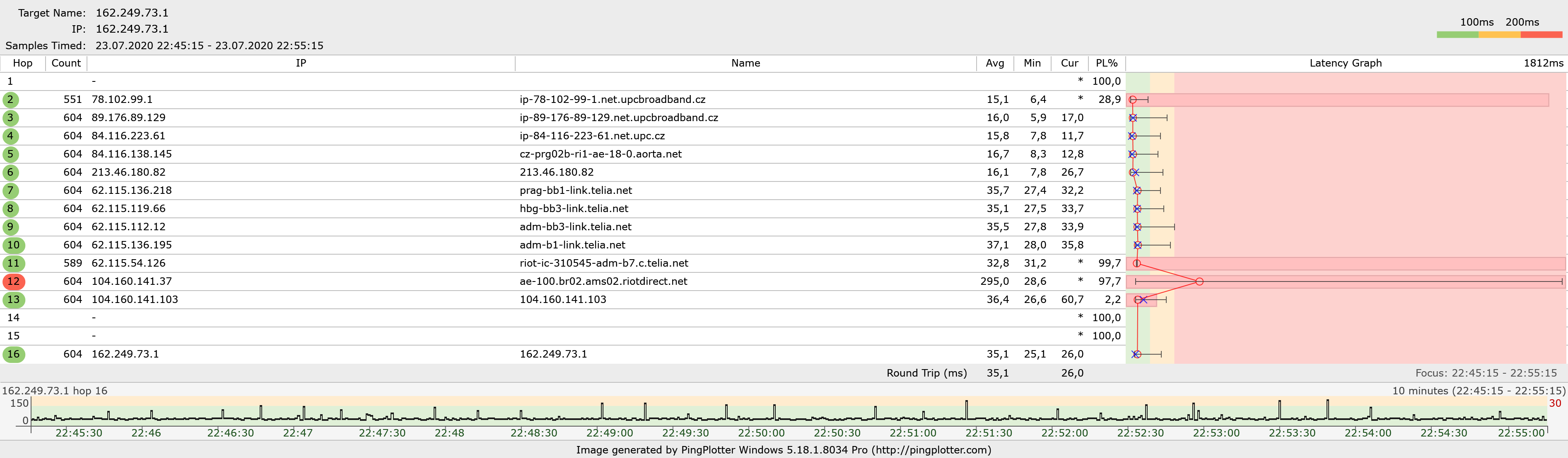

Dobrý den, mám problém s vysokou odezvou a packet lossem z herních serverů League of Legends po chvíli řešení problémů s hráčskou podporou jsem se od nich dozvěděl, že většina paketů se ztratí už když signál odchází z mého pc. Problém trvá docela dlouho tak jsem už vyměnil modem ale je to stejné. Neví někdo, čím by to mohlo být ?

Proč píšeš optika, když máš do modemu koax?
1. obrázek - vůbec není detekována gatewa
2. obrázek - tady už je se 100% ztrátou paketů...
ipconfig:
- proč DNS od gůgla?
Co můžeš zkusit:
1. Nasatvit DNS poskytovatele
2. Vypnout v routeru podporu IPv6 (pokud je zapnutá)
3. Přepnout do bridge módu a vyzkoušet
Pokud bude pingplotter vypadat stejně jako ty dva - pošli je providerovi.
