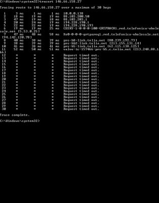

CS:GO - VYSOKÝ PING
CS:GO - VYSOKÝ PING
CS:GO - VYSOKÝ PING

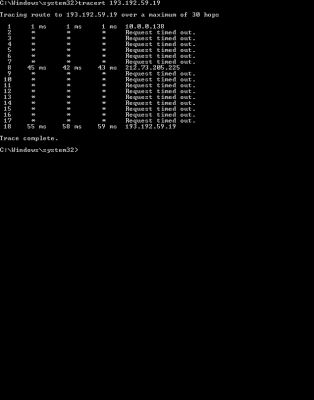

CS 1.6 - NORMÁLNÍ PING
DAYZ - VYSOKÝ PING
DAYZ - VYSOKÝ PING
DAYZ - VYSOKÝ PING
TS - NORMÁLNÍ PING
TS - NORMÁLNÍ PING
TS - NORMÁLNÍ PING
Jsou to náhodně vybrané public servery.

zajímavý, takhle to nevypadá, že by byl někde nějakej problém :smile: pro jistotu by to chtělo zkusit ještě z jinýho počítače doma, jinak to nejspíš bude takovej ten klasickej problém, co se zčistajasna objeví a časem zčistajasna zase zmizí :D
