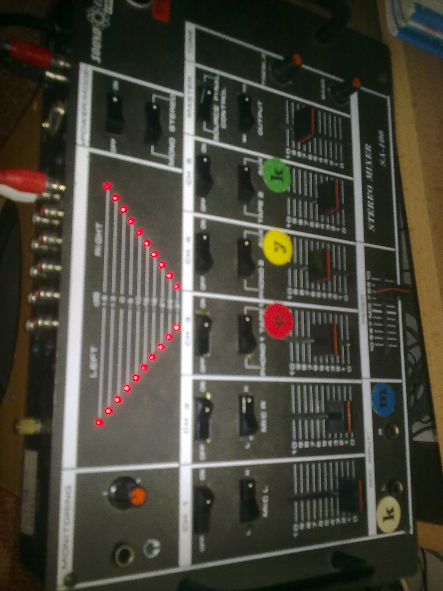

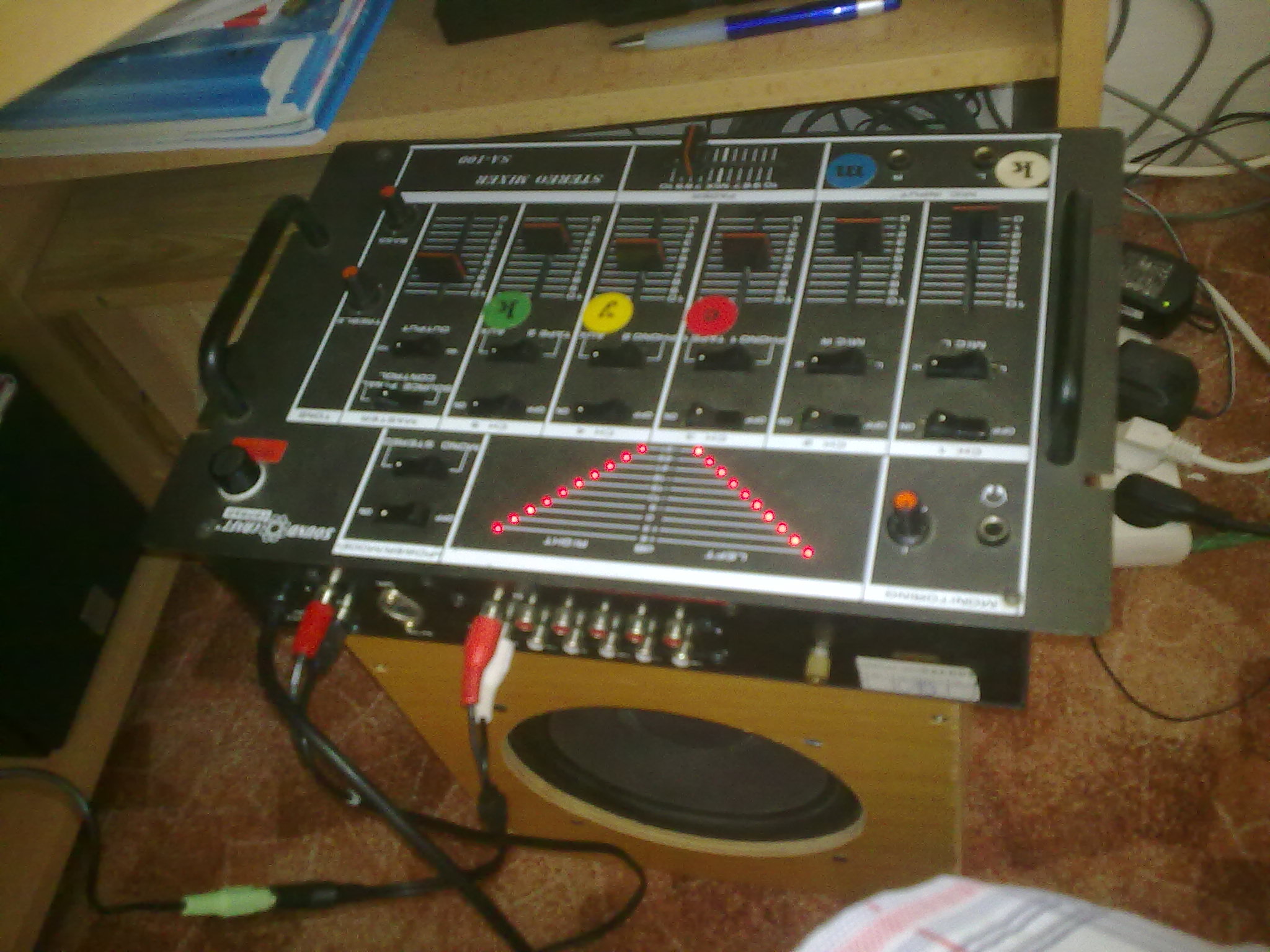

S kámošem máme repráky a Stereo Mixer SA - 100
Zapojil jsem to ale nehraje, diody blikají podle hudby z mobilu to ano, ale žádný zvuk nejde z repra :/
(Moc tomu nerozumím)
Přidávám foto:
Přidávám foto:
Re: Zapojení repro na zesilovač
Kdybych si hlavu ukroutil, pak stejně nevidím co a jak je zapojený. A to je jenom mixážní pult, anebo to má i zesilovač?

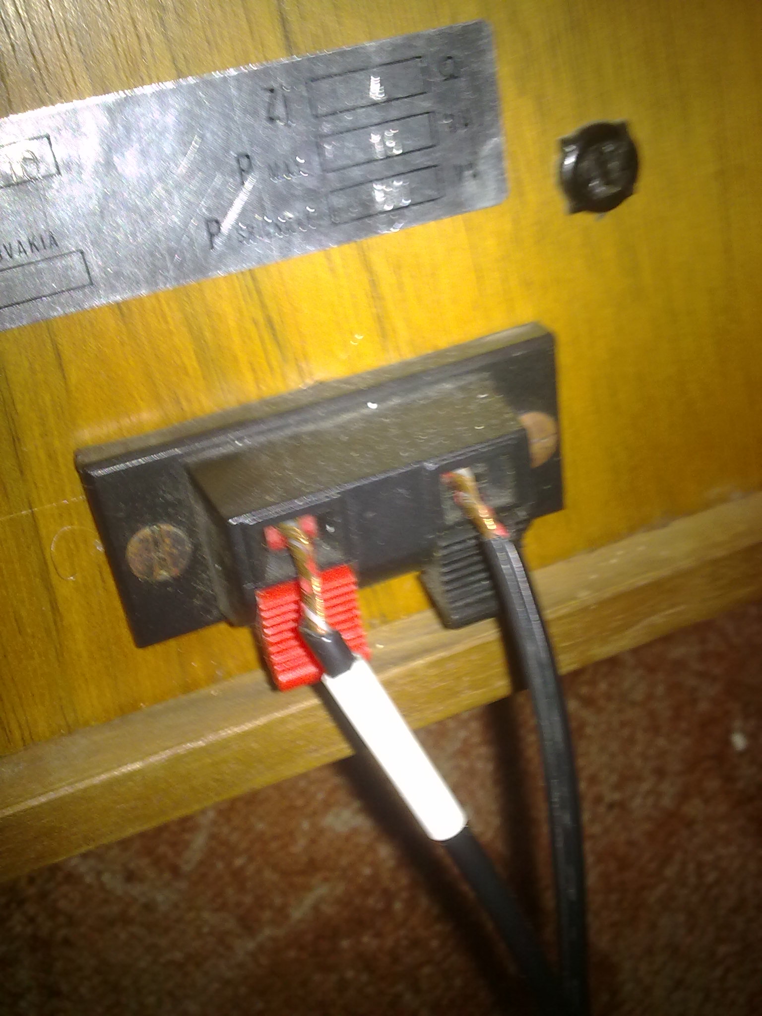

Má to i zesilovač a repráky jsou připojený tak, že u každého jsi zkroutil živý drát a stínění a strčil do zdířky, což Ti v životě hrát nemůže. Ty kablíky, které jsi strčil do vstupu pro repro na té dřevěné bedně musíš rozmotat a do černé zdířky strčit stínění a do červené strední živý kabel. Pozor! vždy jen z jednoho kabelu, nespojovat oba dva, které tam má zasunuté teď, paralelně, jinak riskuješ odchod koncáků! A modli se, jestli už to po Tvém bastlení neodešlo.

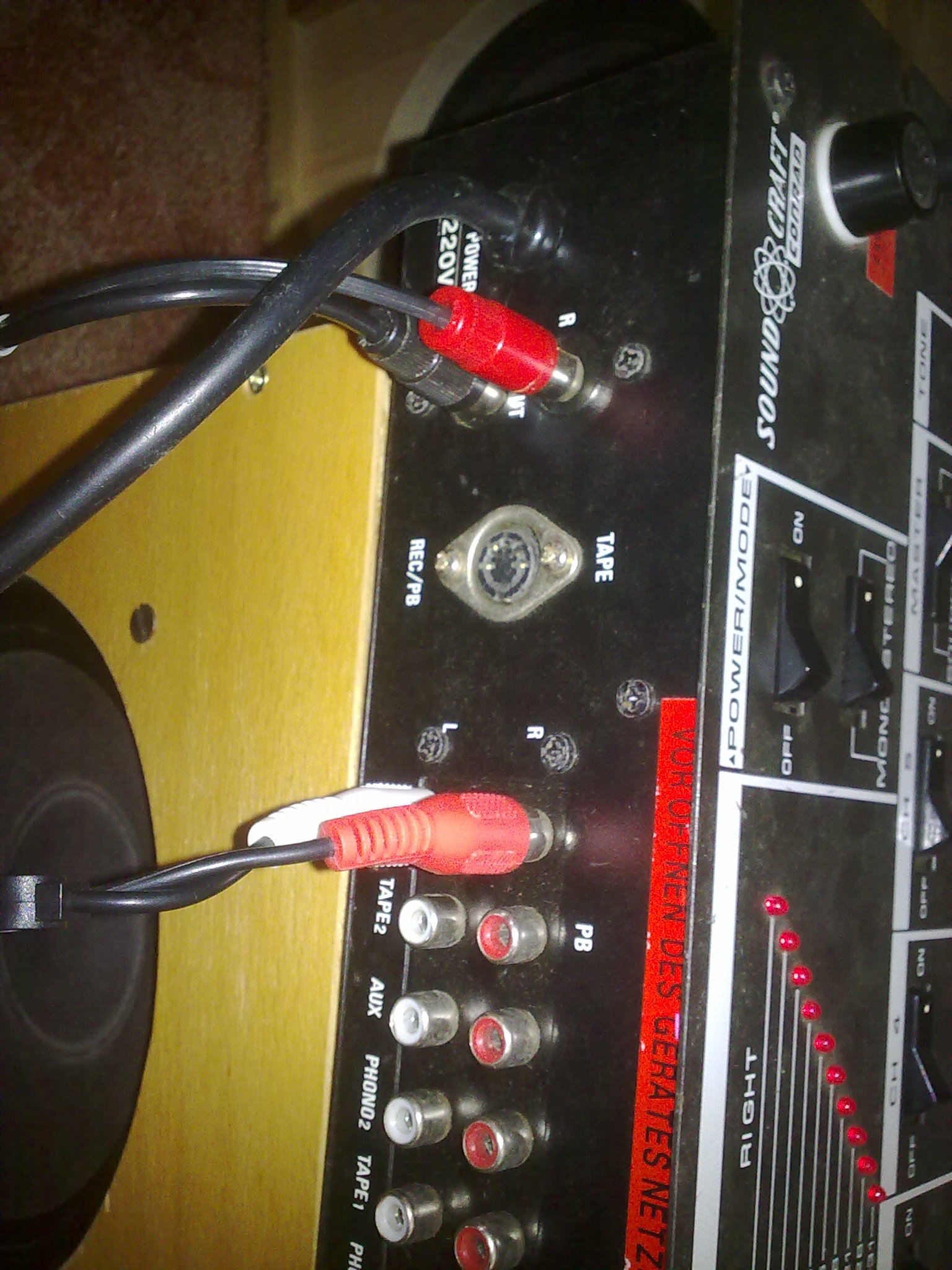

Udělal jsem to, že jsem vzal ten Chinch kabel s 2 konci dal červený do červeného a černý do černého, nehrálo to a když jsem dal červený do černého a černý do červeného už to hraje :) Jinak mám to připojené tak, že mám kabel 2 chinche a končí Jackem, ten mám v mobilu nebo NB. už hraje, jen nějak potichu :/ Na tom pultu mám vše i bassy na max a hraje to celkem potichu, má to 40W.. Díky za rady
Nemůžu si pomoci, ale když vidím stíněný kabel smotaný dohromady a strčený do vstupu reprobedny (druhý konec správně ve výstupu zesilovače mixu), tak jde konec podle mne do zkratu a velké riziko odpálení tady je. Leda, že by bylo něco zapojeno jinak, obrázky jsou nekvalitní.
Tomu Tvému poslednímu příspěvku nerozumím, to, jak máš spojený mix s mobilem nebo ntb je vpořádku, mě spíš zajímá detailně spojení mix - reprobedna. Kde je vlastně ten 40W zesilovač, v mixu nebo v reprobedně? A je mono nebo stereo?
Ten zesilovač je kde? Jestli v mixáku, tak si to jen myslíš, tam žádný není. Ten CINCH co jde z mixu, je linkový výstup, který musíš připojit na vstup zesilovače a teprve ze zesilovače jít do bedny. O smotaných vodičích zde již bylo psáno a máš zaděláno na odpálení výstupu a to tím víc, čím víc to budeš tavit.

Moc tomu nerozumím a proto tady píšu, jak poznám jestli tam je nebo není zesilovač?
Ten mix jak říká Karlos žádný zesilovač nemá. Čili ta reprobedna snad něco v sobě má, ale je to zřejmě domodělo a minimálně použité nestandartní konektory, které klamou případné radily. Dokud nebudeme vědět, co ta bedna (dřevěná s reprákem) je za paskvil, tak se bude těžko radit.

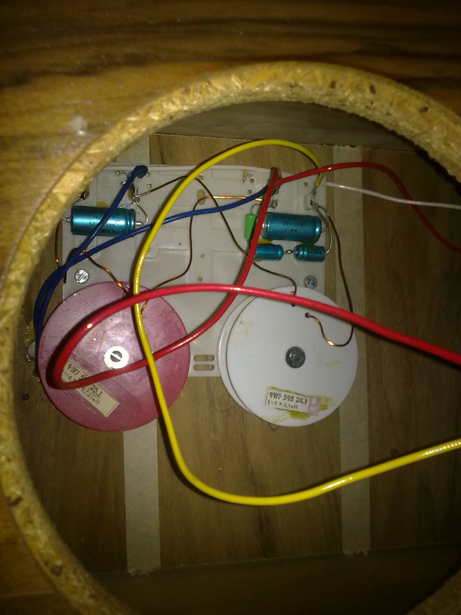

Zesilovač v bedně myslím je:
--- Doplnění předchozího příspěvku (21 Srp 2012 14:46) ---
Jinak k tomu zapojeni: Vede z bedny do toho pultu kabel (aux), který začíná chinchem a končí 2 dráty, ty nejsou spojené ale každý jde do jiné díry v bedně. Z Output na pultu (2chinche) vedou do mobilu nebo NB Jackem 3,5mm.
--- Doplnění předchozího příspěvku (21 Srp 2012 14:48) ---
Jo a na tom pultu to mám na Stereo

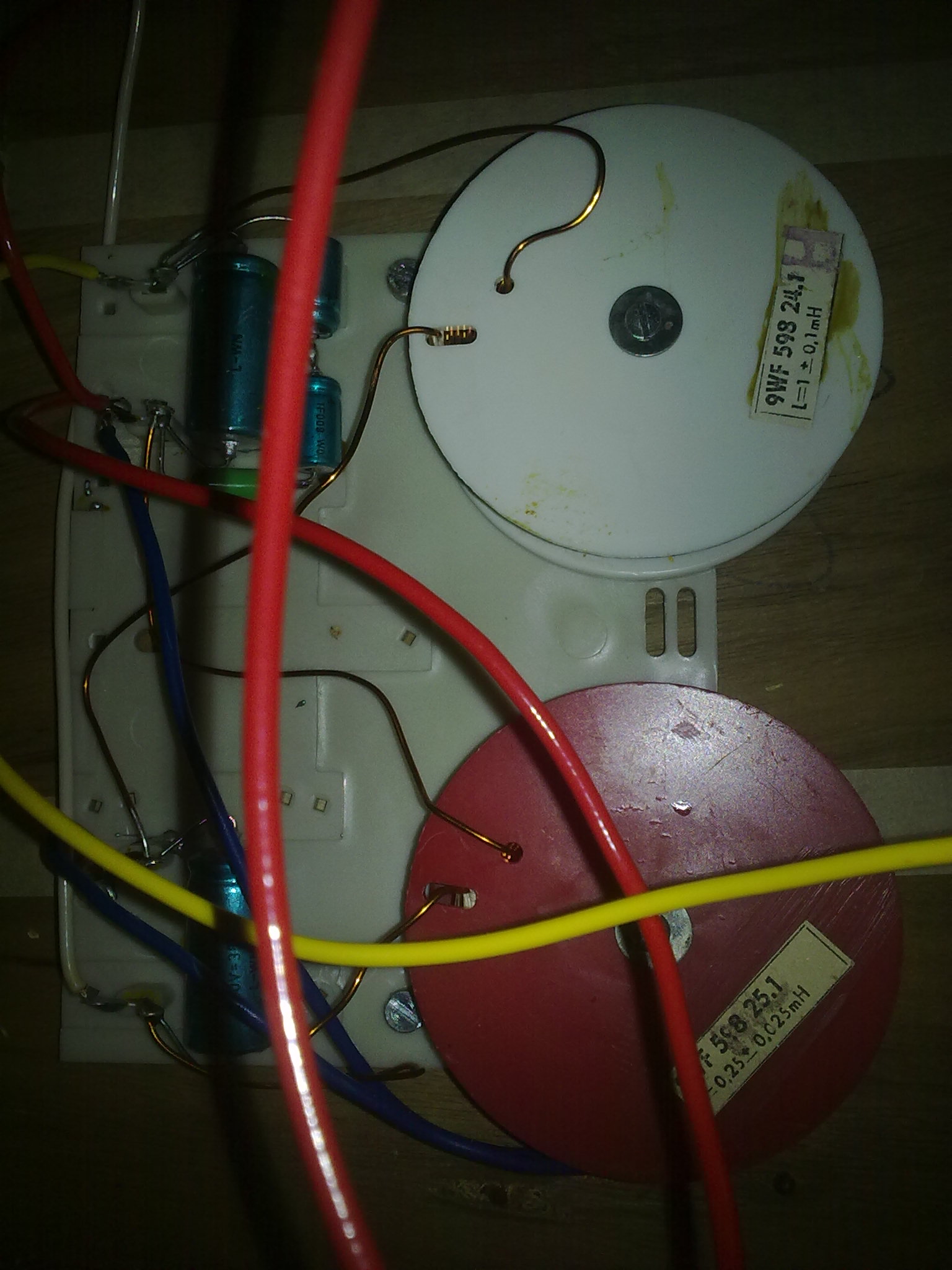

Něco už jsem postavil a podle mne:
Kabely z mixu jsou cinch (pokud jsou zalité a ne šroubovací) a tudíž každý kabel se skládá z vnitřní žíly a stínění. (to co je v konektoru a pak kolem něj). To co jsi nastrkal do bedny je tedy nejspíš zkroucené stínění s ,,živým" vodičem dohromady. To bych raději nepoužíval a použil origo kabel který koupíš za pár korun než riskovat zničení mixu.
Nakonec to ale vypadá že ty konektory z mixu do bedny jsou šroubovací a tak ten kabel který tam někdo přiletoval, může být klidně jedna tlustá žíla.
K těm fotkám...v bednách je jen ,,vyhybka" která pouze rozlišuje to aby každý reprák v bedně hrál to co má. Basák basy, výškáč výšky a tak...To není zesilovač.
