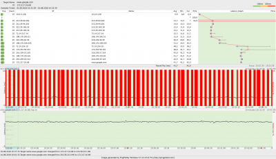

Spustil jsem program PingPlotter a tam jsem zjistil, že hned u 3 hopu je výpadek.
Způsobuje tento výpadek velmi vysoký Packet Loss?

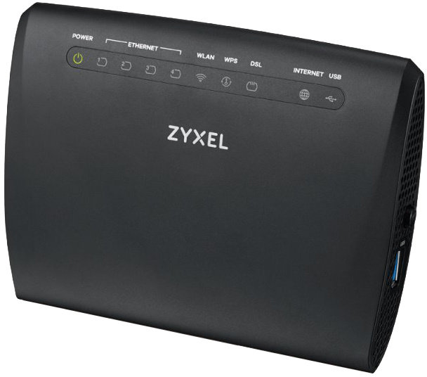

Od T-mobile jsem dostal tento modem Zyxel VMG3312-T20A, který už byl předem nastavený a moji úlohou bylo už jen zapojení do zásuvky.
Je možný, že by problém byl v modemu? Když PC je připojen přes Ethernetový kabel z Modemu?

Screen z pingplotter + nový ping, pokud neprojde, pošli providerovi, ať se k tomu vyjádří.

Teď to bude znít docela dost laicky :D Ale čím myslíte změnit z IPV6 na IPv4? Jako v programu PingPlotter?
V PingPlotter jsem zadal target "ipv4:www.google.com" A výsledek vypadá stejně.
Ping je úplně nádherně nízký (oproti místnímu poskytovateli)
Ale je tam stále dost výpadků na hop 3
A v příkazovým řádků jde nějak změnit na IPv4? Protože příkazový řádek stále nefunguje :D
