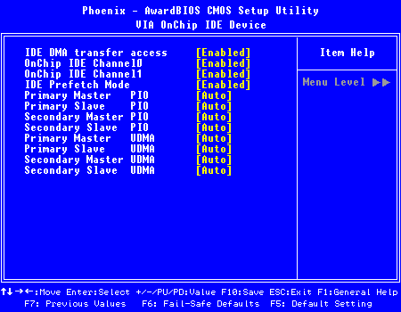

Tak koukni do toho Biosu zda tem nemáš nějaký IDE kanál vypnutý - disabled. Nemusí to být 2, spíš to bude 1, nebo 0.
Re: 1 HDD a 1 mechanika fungují, ale další už ne
A kde ? já to v tom BIOSU neumím
, kdesi mám možnost both, primary, secondary nebo disablet, to není ono ?
Bude to podobné jako na obrázku. U IDE0 a IDE1 musí být Enabled.
žádné takové nastavení tam právě nemám :( :(
Je to podobné, ne stejné. Každý Bios to má trochu jinak. Také tam ta volba být nemusí.
