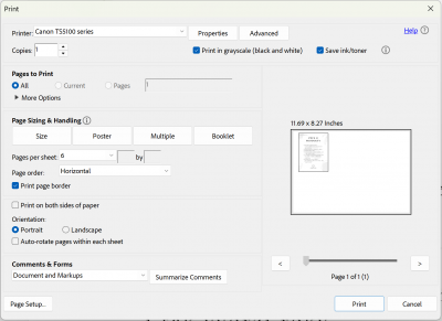

Ahoj, před pár dny jsem si koupil tuto tiskárnu (Canon Pixma TS5150) a funguje skvěle. Mám ale jeden malý problém s tiskem více stránek na jeden list ve Windows 11. Na jiném zařízení (Mac) to funguje bez problémů… Problém je jen ve Windows – když zvolím tisk více stránek na jeden list, obsah se v náhledu správně zmenší (například při volbě 4 stránek na list to zmenší náhled na čtvrtinu papíru, což je v pořádku), ale při samotném tisku se vytiskne jen jedna stránka z náhledu, ne všechny.
Zkoušel jsem to jak s PDF (Adobe Reader), tak i s PNG (přes klasicke tisk okno ve Windows), ale v obou případech bez úspěchu. Máte někdo nějaký nápad, čím by to mohlo být?

Zkus stáhnout nejnovější ovladač přímo od Canonu, Odeber ten co tam máš, a nainstaluj ten nový.
Zkus ještě tisk přes jiný software. Foxit reader nebo jiný.
Taky zkus přímo ve Wordu dát „Více stránek na list“

A neni vcelku logicke, ze kdyz tisknes dokument s mene strankami, ze ti to vyleze hned (s patricnym zmensenim)?
Nebo kde je ta 'chyba' ve Win11?
V XP jsem pouzival spravce tiskove fronty (nebo mozna virtualni tiskarnu), ktery umel 'pockat', az se takovy papir zaplni. Ale jak se to jmenovalo, to bych musel hodne zapatrat...
Příspěvky: 55062
Re: Canon pixma ts5150 w11 nelze tisknout vice kopii na stranku

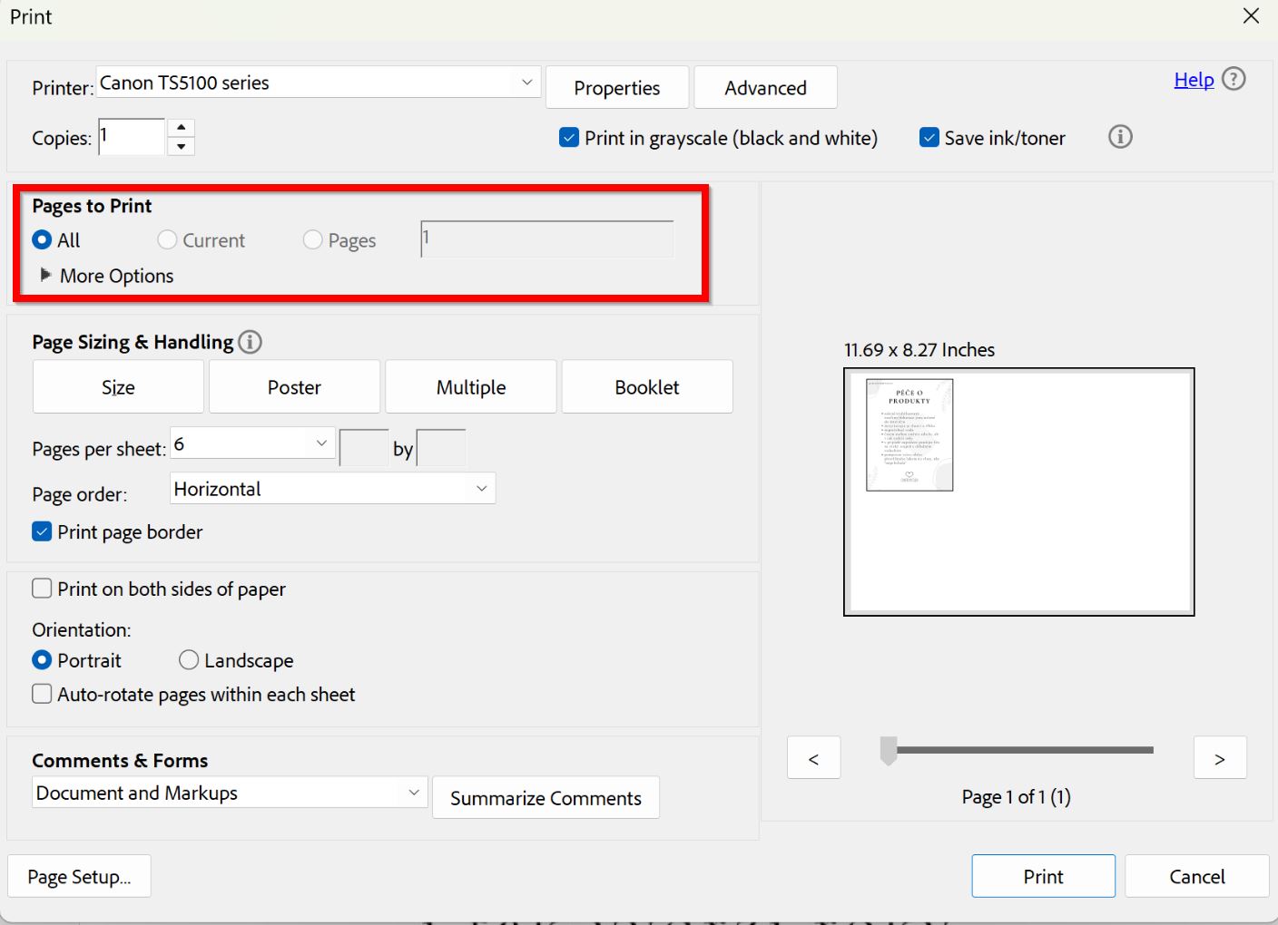

Pokud jsem spravne pochopil ten zmateny popis, tak problem je v tom, ze nelze vybrat stranky puvodniho
dokumentu k tisku, cely vyber stran je zasedly.
Ten obrazek je ale nevhodny, zdroj je pouze 1 stranka.
