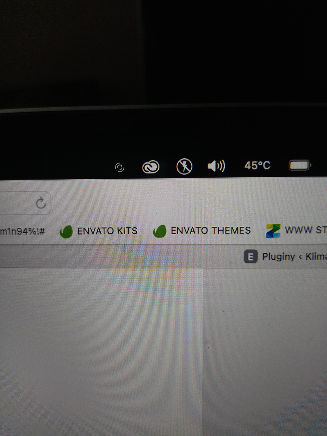

Krásný den,
rád bych se zeptal. Mám 32" monitor jen ve Full HD. Také máme 4K TV 55" (ne OLED).
Pokud si srovnám PPI, vychází mnohem lépe ta 4K TV. ALE!
Když připojím počítač přes HDMI k TV, obraz je mnohem horší, než u monitoru. Zejména proto, že TV "neumí?" udělat rovnou horizontální čáru, ale dělá tzv. zig-zag čáru, která je zřetelná, i když se podívám z větší vzdálenosti. Pokud nastavím rozložení 1080p na TV, je to paradoxně mnohem lepší. Zkoušel jsem různé typy obrazu, snížit ostrost, bez úspěchu.
Proč se ptám. Má takový problém i OLED TV? Nebo jsou řešeny jinak? Potřebuji nějaký 43" monitor nebo TV (TV by bylo lepší kvůli samotné funkci televize). Cenově to pak vychází zhruba nastejno (43" TV OLED nebo 43" IPS monitor - ten má samozřejmě jen 60Hz panel, OLED 100 - 120 Hz). Na druhou stranu nevím, zda je u OLED stále problém vypalování pixelů.
Potřebuji 16:9 / 16:10 display i kvůli práci. A samozřejmě bude připojena i konzole na občasné hraní. Vzdálenost od monitoru cca 100 cm, nelze přesně říci.
Jakou cestou byste šli Vy za předpokladu, že OLED nemá problémy jako standardní Direct LED apod.? Viz. obrázky.
Díky!
