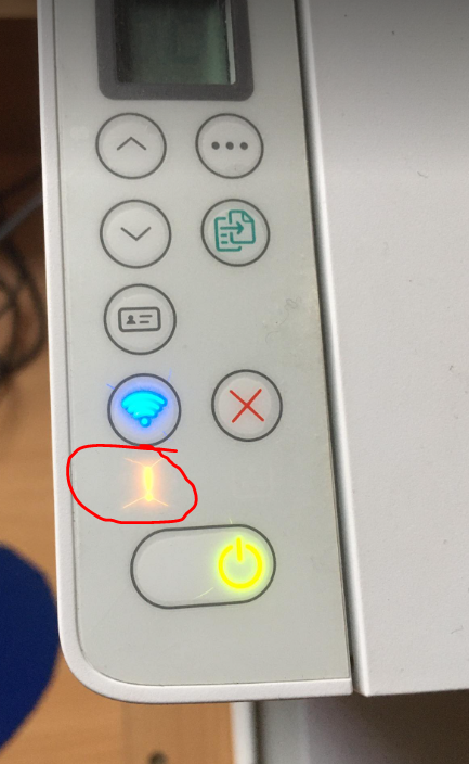

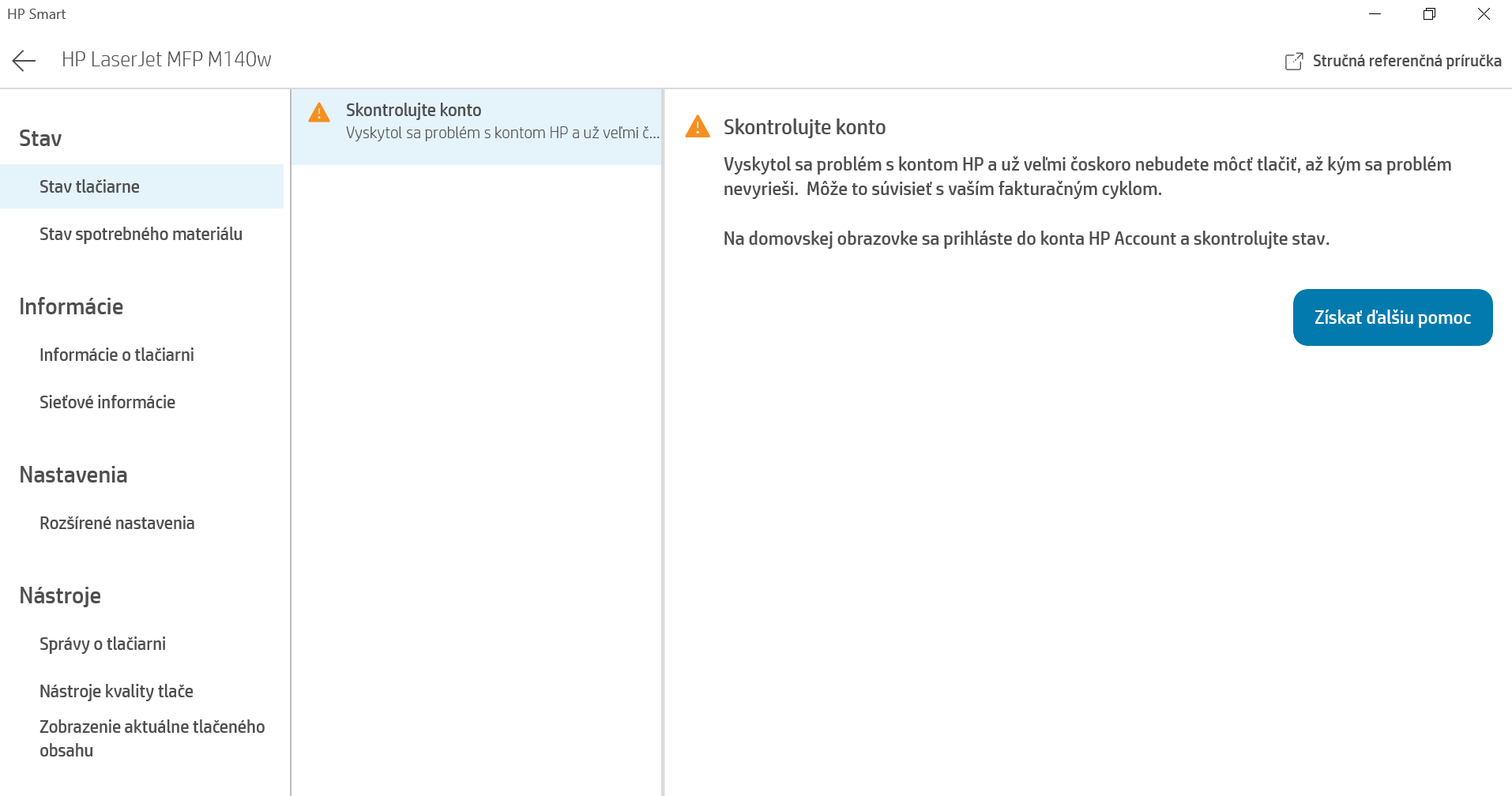

Dobry den,
v zufalosti sa obraciam na pomoc odbornikov tu na webe.
Mam tlaciaren HP LaserJet MFP M140w, ktoru som bezne pouzival a nebol s nou nejaky vacsi problem. V pondelok som tlacil nejake dokumenty, cca 1 list A4 za 20 minut. Vsetko fungovalo v poriadku, ale zrazu (bez vypnutia PC/tlaciarne/routera) zacal na tlaciarni blikat oranzovy vykricnik a prestala tlacit. Pise mi to, ze mam skontrolovat HP konto a tam sa dozviem viac. Bohuzial, HP konto mi ziadny KONKRETNY problem nevyhodi a ja vobec neviem, ako to riesit. (zakruzkovany oranzovy vykricnik blika)
Tlaciaren je pripojena na rovnakej WiFi sieti ako PC, takze s tym problem nie je.
Skusil som uz asi vsetky mozne riesenia a postupy, co ponuka HP, ale problem sa mi nepodarilo vyriesit.
Cez aplikaciu HP Smart som robil diagnostiky, ktore ale ziadny konkretny problem nevykazali, ale tlaciaren mi aj tak stale hlasi, ze treba skontrolovat HP konto.
Skusal som to riesit aj cez HP software HP print and scan doctor, ale tam mi tiez ukazalo, ze je vsetko bez problemu.
Nestretli ste sa prosim niekto s niecim podobnym? Uz sa to snazim treti den opravit, ale vzdy to je bez vysledku a uz som naozaj bezradny a netusim, ako to dalej riesit.
Prikladam aj fotku, co mi to zobrazuje v HP Smart aplikacii, ale ked kliknem na ziskat dalsiu pomoc, tak sa naozaj k nicomu neviem dopracovat. Za kazdu pomoc a radu vam budem velmi vdacny.
Dakujem a prajem prijemny den

Re: Tlaciaren HP LaserJet MFP M140w - oranzovy vykricnik
Ma tiskarna funkcni pripojeni k internetu? Bez nej totiz nefunguje.
Osobne bych to vyresil tak ze bych koupil normalni tiskarnu, ktera nevyzaduje k funkci
pripojeni na internet a aktivni ucet na serveru vyrobce.
Ono se da od te sluzby "Instant Ink" i odhlasit a pouzivat originalni tonery z obchodu. Ale pry ta tiskarna i tak potrebuje funkcni pripojeni a kdovi co jeste kontroluje.
Ta chybova hlaska je prave od sluzby InstantInk.
Ted jde o to, zda ji tazatel aktivoval sam, nebo nekde ziskal tiskarnu kteran uz aktivovana byla na cizi ucet.
Nejpravdepodobnejsi pricina je, ze ta sluzba je objednana, ale ne zaplacena, tak je zablokovan tisk.
Pripojeni je vyzadovano k funkci tiskarny - neco takoveho si clovek obvykle nekoupi dobrovolne, je to uvedene
primo v popisu tiskarny jak u HP tak u prodejcu.
mango35712
- nováček
- Příspěvky: 35
- Registrován: 12 srp 2015 15:52
Ta tlaciaren je od zaciatku moja a nikto iny je nepouzival.
Sluzbu InstantInk som nevyuzival, kupoval som original tonery z obchodu. Popravde si ani nemyslim, ze v tom InstantInk som zaregistrovany .. viem len o tom, ze som si vytvoril HP konto a na PC som stiahol aplikaciu HP Smart.
Osobne som tu tlaciaren pouzival od 10/2023 a s nicim nebol problem, ale v pondelok behom dna proste zacala blikat a hotovo. Mna skor stve to, ze to chce skontrolovat HP konto a ked to rozkliknem, tak sa proste nic nedozviem.
Takze jsi si 100% jisty, ze nepouzivas InstantInk.
Prihlas se pres prohlizec na webove rozhrani (IP tiskarny) a tam odeber "Webove sluzby" (Web Services) a restartuj tiskarnu.
To by melo stacit k tomu, aby se tiskarna nesnazila kontrolovat InstantInk ucet pres net.
