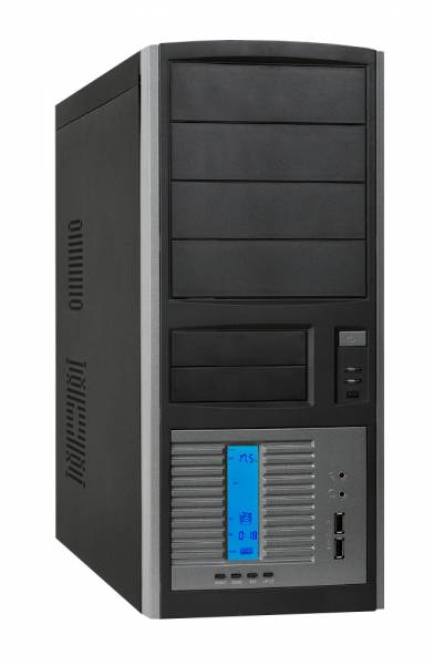

Je to stará bedna Eurocase, kdysi jsem hledal dokumentaci, ale vůbec jsem ji nenašel. Asi si ji nechala dělat ta firma na zakázku. Když mi tam viselo čidlo teploty HDD, tak jsem psal dotaz firmě, kam ho zapojit a odpověděli mi, že ho mám strčit kamkoli pod disk. Je podobná tomu druhému obrázku.

Aha, to je blbý. Podle vzhledu tam budou dráty dole kvůli displayi a tam chceš ten ventilátor asi. No tak nezbyde nic jiného než to rozhodit. V tuhle chvíli nevím.

Ja tam nevidim zadne otvory, kterymi by to vepredu nasavalo vzduch.
Tudiz umisteni ventilatoru uplne nedava smysl, kdyz je pred nim rovna deska.

Ta kabeláž je vedená po dně skříně, pak nějakou dírou v plechu a rozvedená mezi plechem a plastovým čelem. Vůle v délce kabelů není, všechny kabely svázané do chuchvalce.
Je pravda, že nemá vepředu žádný otvor, ale myslel jsem, že bych aspoň trochu rozproudil vzduch.
