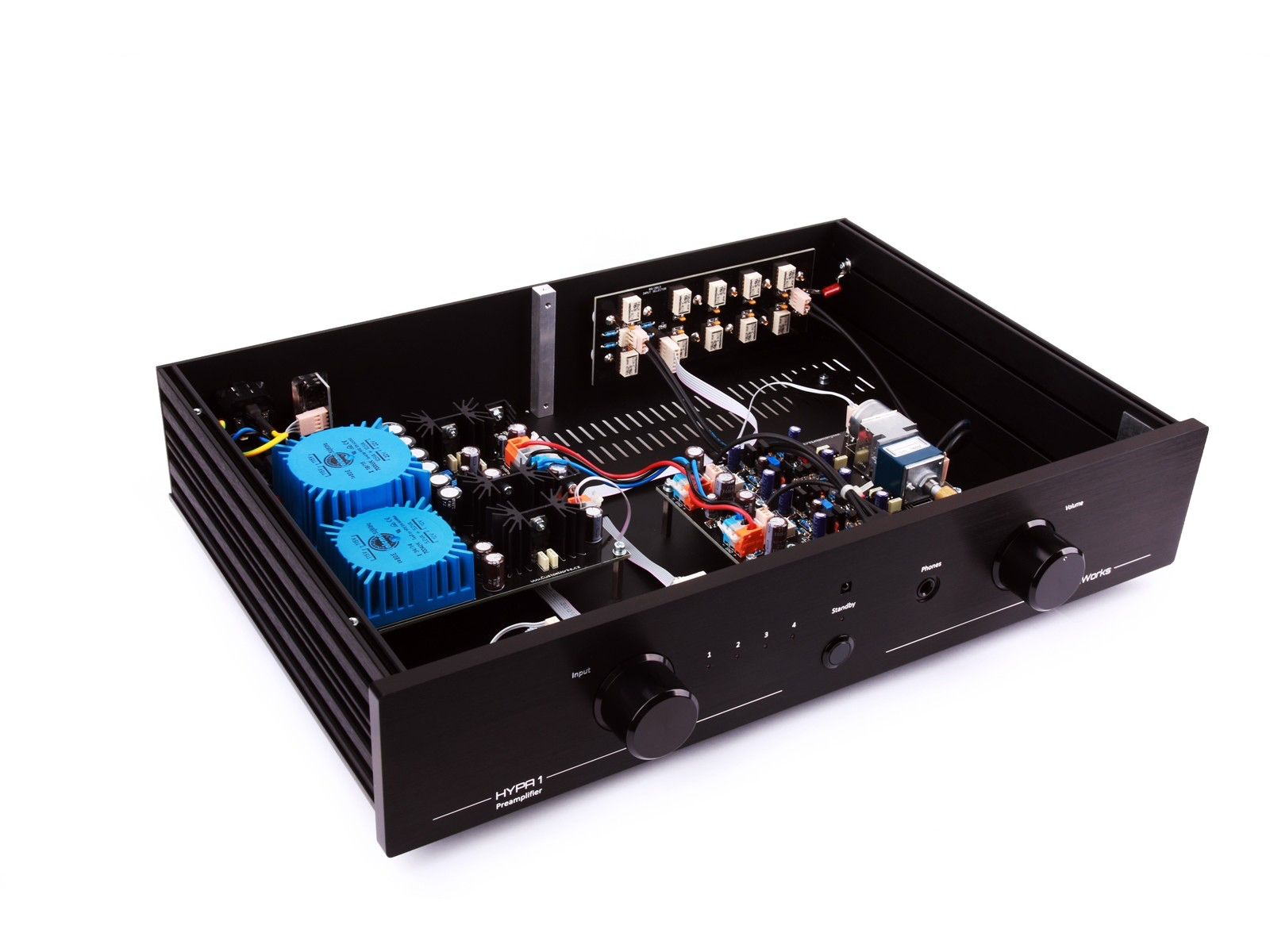

Můžeš někde z desky zesilovače (za standby) vytáhnout napětí, které připojíš za tohle: https://www.gme.cz/modul-menice-6-24v-usb-2a

Děkuji za odpověď. Otázkou je, jestli dokážu najít správé místo kam to zapojit :idea:

Příspěvekod ITCrowd » 22 lis 2022 13:42
Bude potřeba voltmetr. Podle fotky by mohlo být silové napájení (+) červený drát, (-) modrý drát a černý by mohla být kostra - to lze vyzkoušet ohmmetrem. Silové napájení nebývá pod napětím ve stby režimu. A pokud bude napětí mezi (+) a kostrou mezi 6 - 24V, máš přípojné místo nalezeno.

Příspěvekod DenyKr » 22 lis 2022 14:34
Super, díky za tip :-)
