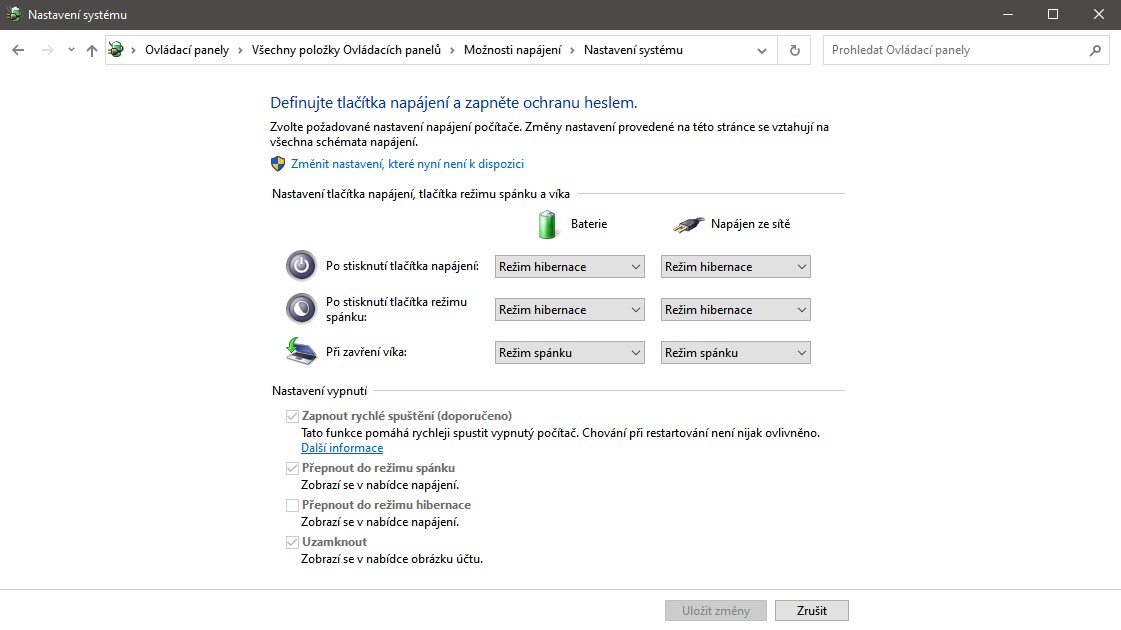

Nejprve si zjisti, zda došlo skutečně k zahibernování a vypnutí, nebo jen k přechodu do úsporného režimu, při kterém je napájena MB, CPU i RAM a tím dojde k rychlejšímu vybití baterie.

Jedná se skutečně o hibernaci. Viz screenshot. kromě toho režim spánku bych asi poznal, kdyby se vrtěl disk popř. ventilátor.
