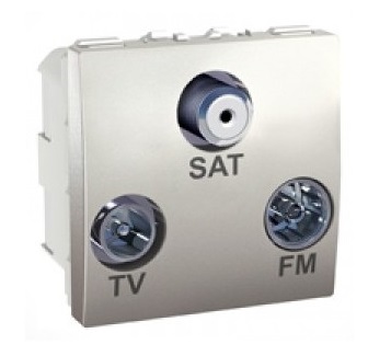

Ta anténa má "televizní" konec. Což je pochopitelné, protože je pro VHF/UHF => pro TV, nikoli pro radio.
Viz.: účastnická zásuvka:
Aby to šlo strčit do radia, musí to mít jiný konektor - s dutinkou, nikoli s kolíkem.

Budeš si to muset vyrobit sám. Právě proto je to takto udělané, aby se antény nedaly zaměnit.
Koupíš si tohle: https://www.alza.cz/oem-antenni-konekto ... 709905.htm ten původní na anténě odcvakneš a tento tam dáš.
Velmi jednoduše si to můžeš ověřit pomocí účastnické šňůry, tu doma určitě máš.
Ten konec s dutinkou do tuneru půjde.
Šnůra je totiž univerzální, jak pro TV, tak pro radio, jen se přehodí konce.

V čem máš pravdu je to, že než tam dávat anténu na TV, bude mu to líp hrát s kusem drátu. Ideálně cca 70 cm. A proto se taky dělaly ty kolíky v radiových anténních zdířkách duté. Aby ten drát tam šel líp strčit.

V pionýru je naprosto standardní konektor, který tam má být.
prohlédni si tu účastnickou zásuvku a je to jasné. To je jako by tazatel vzal klasickou účastnickou šňůru a chtěl to rádio připojit do zásuvky určenou pro TV. Nepůjde to, protože se mu potkají dva kolíky.
Pokojová FM (VKV) anténa pro radio vypadá takto: https://www.megaknihy.cz/audio-a-video/ ... ?utm_ce=ns
Sice to není úplně dobře vidět, ale i tak je naprosto jasné, že uprostřed konektoru není kolík, ale dutinka. A půjde bez problémů připojit do toho pionýra.
