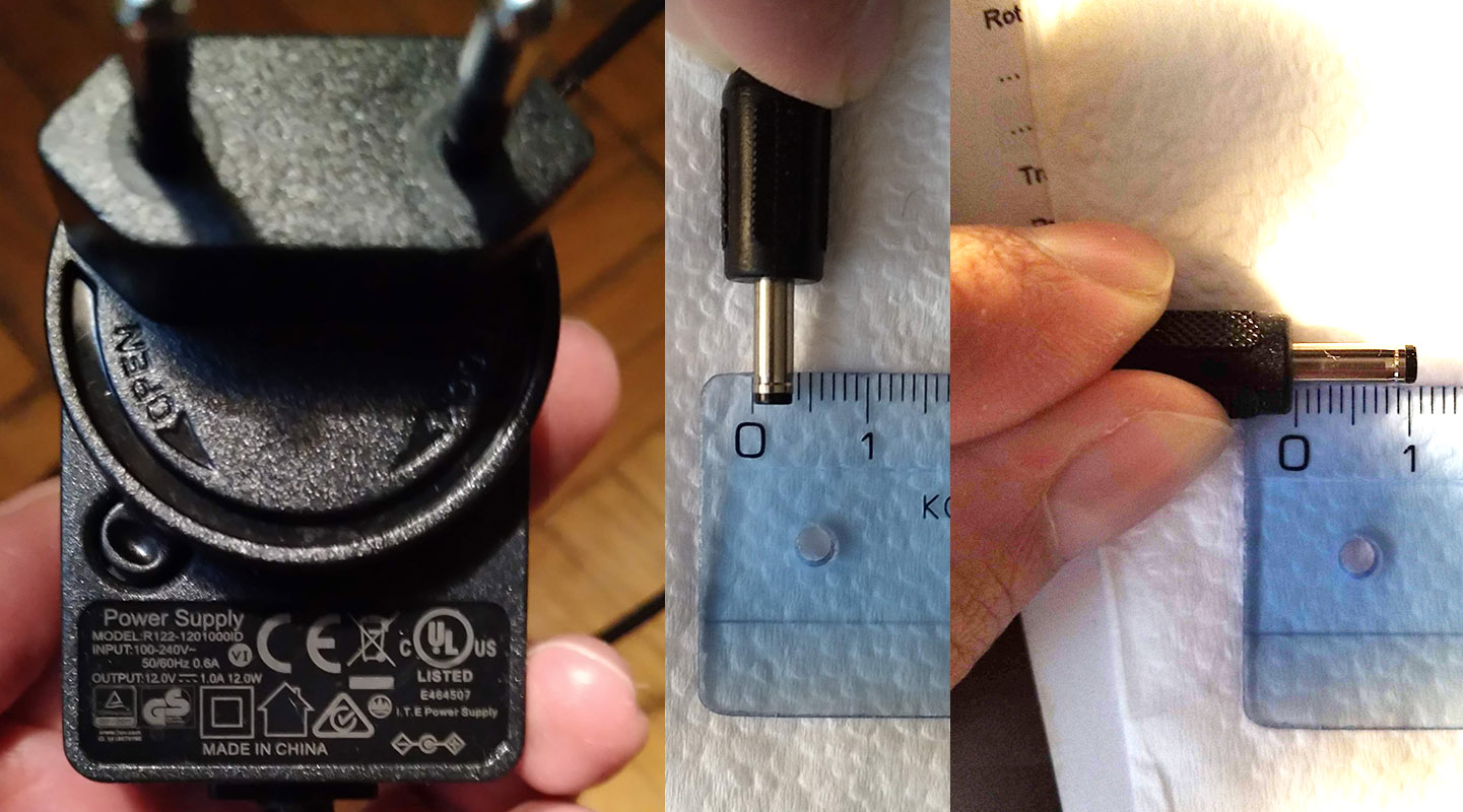

Ahoj, mám menší externí monitor, ale jelikož nemám zrovna na zbyt elektrických zásuvek a prodlužka je plná, napadlo mě, že bych ho napájel z USB. Přikládám foto s parametry původního adapteru.
Našel jsem tenhle: https://www.hadex.cz/d364a-redukce-step ... 1mm-12v1a/ , jenže u něj píšou 2,1 mm, kdežto ten můj konektor vypadá spíš na 3,1 mm. Nenapadá vás nějaký vhodný adapter?

Step-up buck converter. Napětí OK, ale potřebný příkon je 12W, usb dá 2,5W.
Co by šlo, tak pokud se jedná o stolní PC, vytáhnout 12V přímo ze stroje.

Já osobně bych si udělal pořádek v zásuvkách, doplnil případně rozdvojkami a nezatěžoval USB. Pokud však trváš na step-upu, pak nejjednodušší je vzít štípačky, udělat cvak, cvak, nožem odholit dráty, sletovat, ideálně založit jednotlivé dráty a kablíky do smršťovacích bužírek a je to...
Nicméně, jak píše ITCrowd, USB port to stejně neutáhne...

Ano, existují technologie, které umí přes usb "prohnat" vyšší výkon, např. power delivery. To ale není případ buck konvertoru za stovku. Je třeba inteligentní elektronika.
Pokud budeš mít powerbanku schopnou dodat 2,5A, pak to fungovat bude. Z desky max. riskuješ zničení usb.
