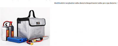

V tom případě ti doporučuji přikoupit nevýbušnou tašku.
nevýbušná taška
nevýbušná taška
Bezpečná nabíječka (je u ní přidaný termistor, který přiložíš na baterii) je třeba tato: https://emotors.cz/cs/nabijece-icharger ... arger.html
