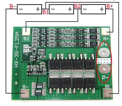

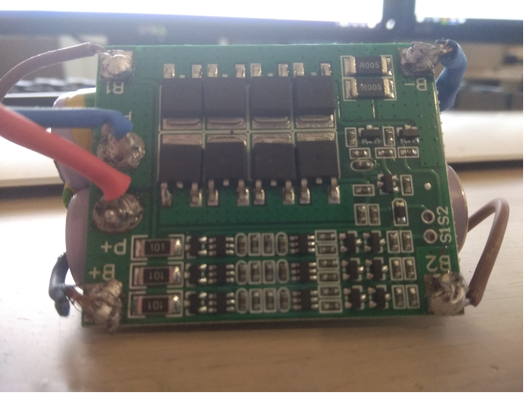

Takže jestli je to co jste mi poslali na tom aliexpressu nabíjecí modul tak nějaký takový už tam mám jak jsem říkal ochranný modul. Abychom si lépe rozuměli posílám foteku
Takže si myslím že pokud tam mám zapojenou tuto nabíječku s balancérem tak nemusím řešit servisní konektor, že?
Zapojoval jsem podle tohohle shema

Me se ta vec nelibi.
1. je nutne se spolehnout na automatiku bez moznosti nastaveni a bez vystupu na displej
2. nevidim zadnou kontrolu teploty clanku
Jestli jsou i ty clanky z Ciny, muze se stat lecos.
Je k te veci nejaka dokumentace ? V pripade nepouzivani by napr. melo dojit k vybiti clanku na cca 60%
Modelarska nabijecka clanky vybijet umi, toto - nevime -

Vzdyt radim - nenabijet akumulatory bez kontroly teploty
1. pripajet poradne vsechny kabely - toto je hruza, chce to pouzit pajeci pastu, zvlast jestli
je to bezolovnaty cin ktery se skoro jinak pajet neda
2. pouzit desku ktera ma moznost pripojit teplotni cidlo ktere se umisi mezi clanky
3. pouzit pouze kvalitni znackove clanky
nebo
1. pouzit toto (ale poradne pripajet kabely)
2. pri nabijeni neustale sledovat (nafukovani) a kontrolovat teplotu clanku - muze nastat vybuch !
3. nabijeci napeti a proud je popsan v dokumentaci k te desce:
Model: HX-3S-FL25A
Overload Voltage: 4.25 - 4.5V
Charging Voltage: 12.6-13V
Working Range: 20-25A
Operating Temperature: -40 C ~ +50 C
nebo
Model: HX-3S-FL25A

Nepájej pastou, ale klasickou SnPb pájkou s kalafunou a máš po problému.
Desku z Hadexu použít nemůžeš, má omezení proudu na 8A a to ty baterky nedaj. Jak jsem psal výše, můžeš použít zdroj s omezením proudu na max. 1C. Napětí ta deska taky nehlídá, takže přesně 12,6V dle doporučení, ani o volt jinak. A jak psal petr, chybí čidlo na teplotu.
