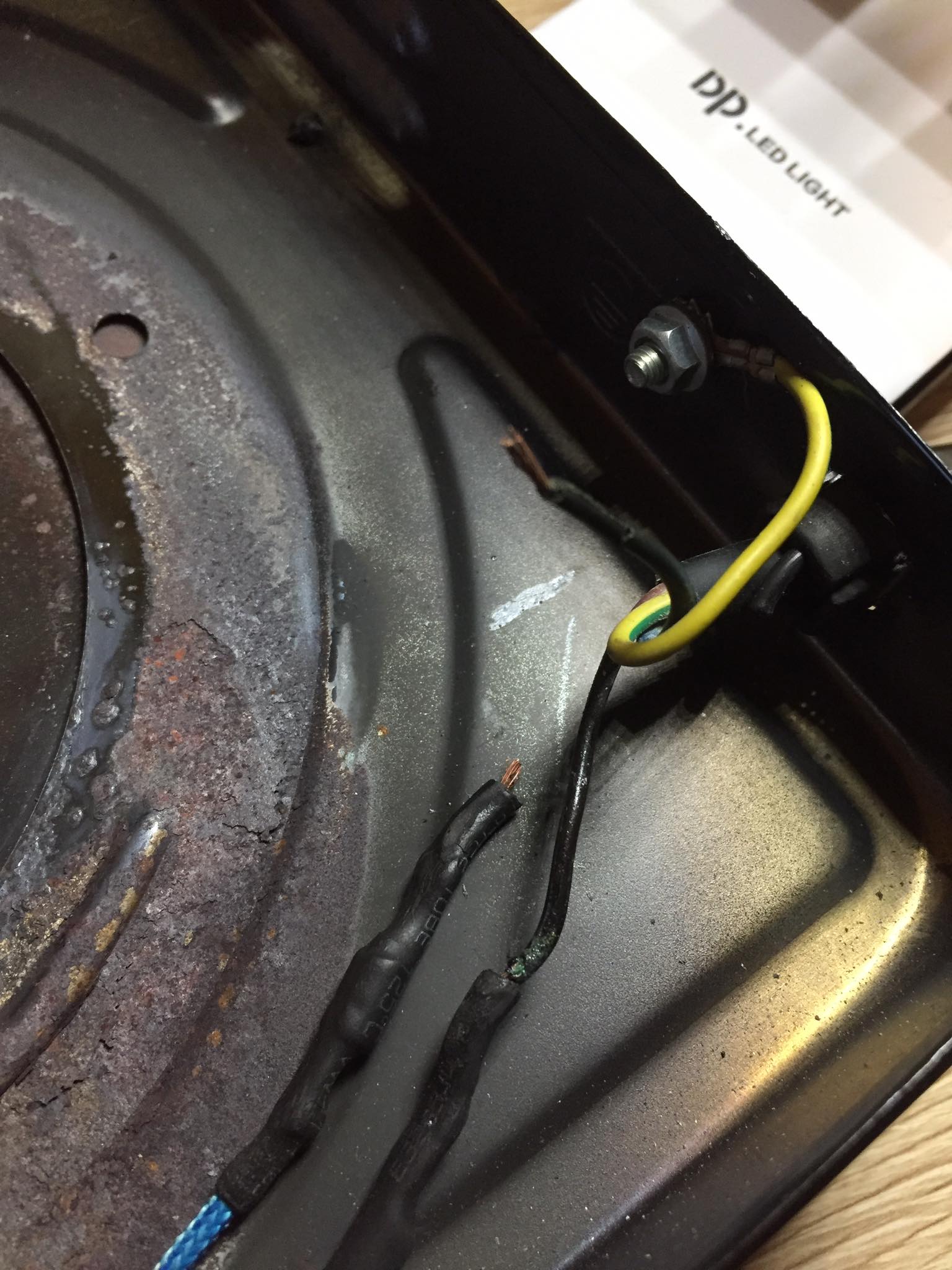

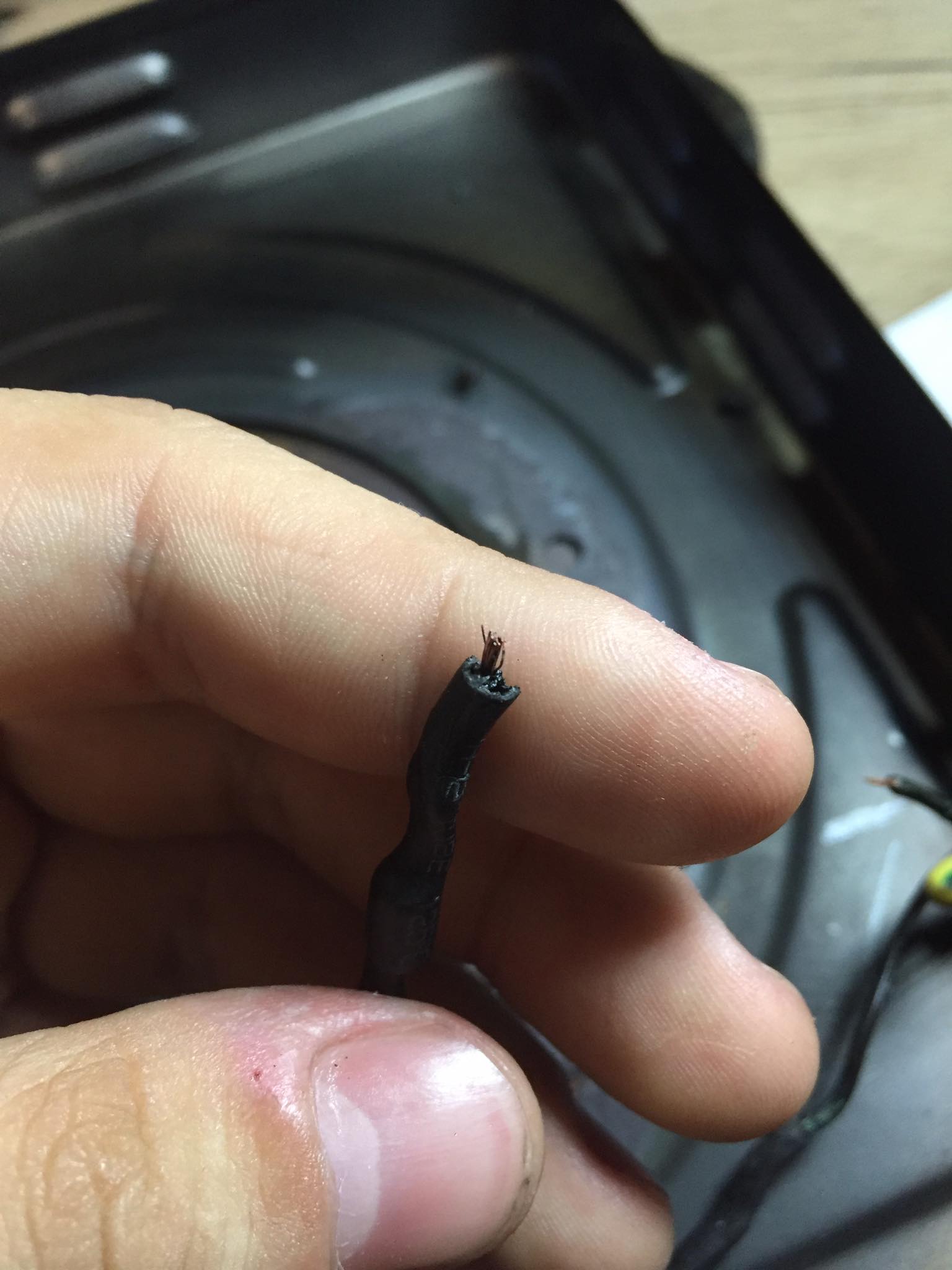

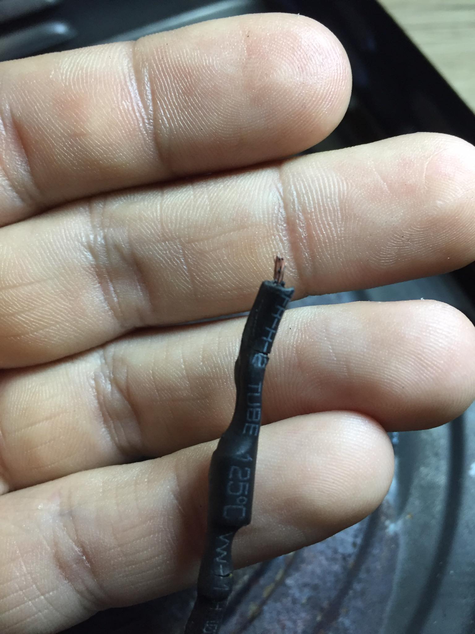

Dobrý den, po 2letech se zničil jeden drát v mém žhaviči na uhlíky tak jsem se to rozhodl zkusit opravit.. napadlo mě Dráty ovázat okolo sebe (dráty jakože to co je uvnitř.. samozřejmě bych to ještě prodloužil takhle by to asi nešlo) poté bych to buď tavicí pistolí spojil či páskem na elektřinu (tak je udělaný zbytek [dříve neopravováno]) víte co s tím? mužu to udělat tak jak jsem myslel? nebo víte o lepší ceste? prosím piště :-) cenním si každého komentáře.
1+ Chci jen upozornit, že tento produkt (žhavič) je použiván vždy v blízkosti jednotlivce či skupiny.. jelikož ho využivám na žhavení uhlíku do dýmky.

Ostrý nožík, páječka, izolačka... Ale spíš bych doporučil ten kabel vyměnit za nový, pokud nechceš třeba nažhavit sám sebe ;-)
A bacha, to na poslední fotce, co dělá tu bouli na smršťovačce, je tepelná pojistka, tu za žádnou cenu neodstraňuj, pokud nechceš hasičům udělat požární cvičení!
