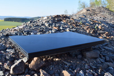

Ahoj, po delší době se mi dostal pod poměrně slušný herní notebook tak by se s Vámi rád podělil o kratší recenzi :)
Asus Zephyrus G15
Rád bych se s Vámi podělil o recenzi herního notebooku od firmy Asus. Notebook bych především doporučil hráčům, kteří ocení 240Hz displej a střední velikost notebooku-15,6 palce. Notebook je velice dobře hardwarově vybaven a tak nebude na něm problém hrát i nejnovější tituly ve fullHD s maximálním nastavení při 60 snímcích za vteřinu.
Vzhledově se mi notebook velice líbí, spodní tělo je plastové, i přes to působí poměrně robustně a rozhodně se nejedná o slabý plast, který při sebemenším nárazu se poškodí. Část za displejem je ze slitiny kovů a je na ní provedené designové rýhování. Barva notebooku je černá. Klávesnice působí jako mechanická a je velice tichá. Podsvícení klávesnice je bílé a lze zvolit mezi 3 jasy podsvícení. K touchpadu nemám výhrady ačkoliv to není vidět tak na touchpadu jsou 2 standardní tlačítka pro pravý a levý klik myši. Zapínací tlačítko je červeně podsvíceno a pod monitorem jsou 3ledky indikující zapnutí,nabíjení a hdd diodu.
Na levé straně notebooku najdeme port pro napájení notebooku. Notebook je napájený 180W adaptérem (výstupní hodnoty jsou 9A,20V) Notebook se nabije do plna zhruba za hodinu a půl. Notebook má základní 3 volby napájení + je možné zvolit manuální kombinaci a to Silent Mode- prakticky neslyšitelný, nižší výkon delší výdrž baterie. Performance Mode- středně výkonný, nižší výdrž baterie, střední hlučnost. Turbo mode- Jde zapnout pouze při nabíjení notebooku- nejvyšší výkon,nejvyšší spotřeba, vysoká hlučnost- nikoliv ventilátoru ale proudícího vzduchu. Notebook při brouzdání po internetu vydrží při silent módu reálně až 7 hodin. Při maximální vytížení a performance modu necelé 2 hodiny, což je na herní notebook velice slušné! Dále je na levé straně LAN port RJ45-J s rychlostí až 1Gb od Realteku, kromě něj se stará o připojení k internetu WiFi 6 a to konkrétně Intel AX200 síťovky této rychlosti nemá šanci běžný smrtelník využít za to jednoznačně palec nahoru. Dalším konektorem je HDMI pro připojení dalšího zobrazovacího zařízení nebo projektoru. Dále je zde klasické USB typu A verze 3.2 vedle něj další USB tentokrát typu C které známé z mobilních zařízení verze je opět 3.2, které mimo jiné podporuje i DisplayPort a nabíjení dalších zařízení. Poslední zařízení na levé straně je 3,5mm audio jack. Na pravé straně najdeme další 2 USB typu A verze 3.2.
Displej má rozlišení FullHD (1920 pixelů x 1080p) což je pro mojí konfiguraci s GTX 1660Ti i konfiguraci s RTX 2060 naprosto optimální. Můj model má 240Hz, ale vyrábí se i s se 144Hz panelem. Panely s vysokou obnovovací frekvencí jsou benefitem převážně pro hráče her, kdy dělají obraz plynulejší a zvyšuje zážitek z hraní her. Osobně už bych v dnešní době cokoliv na hraní se 60Hz nekupoval. Co se týče zvuku tak zde nemám slov- brilantní,famózní,perfektní jsou slova nedostačující! Jak mohl Asus do malého notebooku narvat tak výborný zvuk?!? Výborné basy, vysoké i nízké tóny kam se hrabou některé stolní reproduktory….

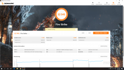

Můj model má Ryzen 7 4800HS- 8jádrový 16 vláknový procesor s TDP 45 Wattů, výkon na jedno jádro je zhruba o 10% nižší než u desktopové verze s Ryzen 7 3700X a to samé platí i u vícejádrového výkonu! Tento procesor Vás rozhodně nebude brzdit při práci natož při hraní her. Je možné koupit tento model i s výkonnějším Ryzen 9 4900HS který se vyrovná výše zmíněné desktopove verzi. Grafickou kartu mám GTX 1660Ti Max Q ta nabízí velice dobrý poměr cena/výkon a doporučil bych k ní spíše 144Hz panel z důvodu plného nevyužití 240Hz panelu ve hře League Of Legends jsem měl na max nastavení ve FullHD okolo 180 FPS, CS:GO okolo mezi 180-200FPS. Dále jsem vyzkoušel DOOM Eternal kde jsem se pohybovala okolo 110 FPS. Výsledky 3DMarku a Cinebech R15 níže. Co se týče konfigurace operačních pamětí tak můj model měl 16GB zabudovaných přímo na základní desce a v dalších 16 GB v SO-DIMM plotu. Paměti pracují na frekvenci 3200MHz a časování je CL22-22-22-52-74-1T. Disk je NVMe v M.2 slotu a je ještě jeden M.2 slot volný takže je prostor pro případný upgrade. Disk má velice slušné rychlosti většinu budou zajímat hodnoty jako sekvenční čtení-1900MB/s a zápis 1250MB/s hodnoty berte jako orientační z důvodu, že při testování byl tento disk použit jako systémový.
