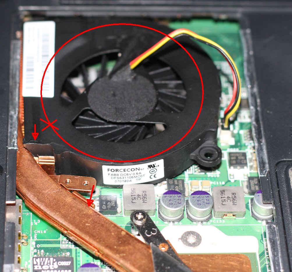

Mám v notebooku Acer Aspire 3002LMi s procesorem Mobile Sempron 2800+ větrák který není příliš tichý a na kterém je napsáno 5V, 1.8W. Ohledně proudu (Ampéry) si nejsem jistý:
https://www.pchub.com/sunon-b0506pgv1-8 ... are-p29185
Hledám náhradu a rád bych jí našel buď levně (třeba do 200Kč) v ČR a nebo ideálně v tomto e-shopu (kde bych si rád koupil ještě jinou věc):
https://www.aliexpress.com/store/group/ ... h_sort&g=y
Tam jsem našel následující větráčky, které vypadají že by měly na výšku (1cm) vyhovovat a že bych je tam při troše šikovnosti SNAD upevnil:
https://www.aliexpress.com/item/32931389312.html
https://www.aliexpress.com/item/32959953283.html
https://www.aliexpress.com/item/32960576487.html
https://www.aliexpress.com/item/32962058696.html
šířka toho originálního je asi 6x5cm x 6cm x 1 cm. Jaký byste vybrali vy? Jeden z výše uvedených má asi 0.50A a výkon asi 2W, když to porovnám s ostatními, tak jsou na tom zhruba asi podobně a ten originální je 1.8W.

AKTUALIZACE - VYŘEŠENO:
Koupil jsem dva větráky, viz. níže, ale ten jeden měl zásuvku udělanou tak, že kabely byly (barevně) v jiném pořadí, takže větrák nefungoval. (musel bych kabely asi přeletovat mikropájkou a nebo ohlodat zásuvku. Proto jsem použil druhý větrák (https://www.aliexpress.com/item/32962058696.html). Ani jeden z větráků nepasoval. Musel jsem, viz. obrázek rozehnout žebroví měděného(oranžového) chladiče a konec plastové krabičky v tom místě také ulomit o asi 6mm kvůli velké velikosti samotného větráčku (větší než původní) i ohnout žebroví měděného chladiče tak, aby se mohl větrák otáčet. Dále bylo potřeba ohnout plošku s otvory pro šrouby. Funkční náhradní větráček Forceon-FAB9 5V 0.5A - HP Pavilion G6:
CPU větrák pro Acer Aspire 3002LMi - ampéry, watty, rozměry
Naposledy upravil(a) postcd dne 04 pro 2019 15:33, celkem upraveno 2 x.

Mám pocit, že v tom máš guláš, tak upřesním, že větráček nasává středem a na obvodu vyfukuje. Tam kde je nucené proudění větráčkem moc nezáleží na tom, že teplý vzduch stoupá vzhůru. Prodej/daruj to tak jak to je a kup si např. levný repas kvalitního NTB s několikanásobným výkonem.

Ne notebook je v pořádku a použitelný, nebudu ho prodávat. Potřebuju názory k těm větráčkům pokud někdo bude mít.

Dnes mi větráky přišly.
Ten první měl zásuvku udělanou tak, že kabely byly v opačném pořadí, takže větrák nefungoval. (musel bych kabely asi přeletovat mikropájkou a nebo ohlodat zásuvku. Proto jsem použil druhý větrák (https://www.aliexpress.com/item/32962058696.html). Musel jsem, viz. obrázek rozehnout žebroví měděného(oranžového) chladiče a konec plastové krabičky v tom místě také ulomit o asi 6mm kvůli velké velikosti samotného větráčku (větší než původní) i ohnout žebroví měděného chladiče tak, aby se mohl větrák otáčet. Dále bylo potřeba ohnout plošku s otvory pro šrouby, viz obrázek v prvním příspěvku na konci.
Větráček funguje, teplo uniká z boku a nasává se zespoda. Uvidíme jak dobře bude chladit v létě, teď to vypadá dobře.
