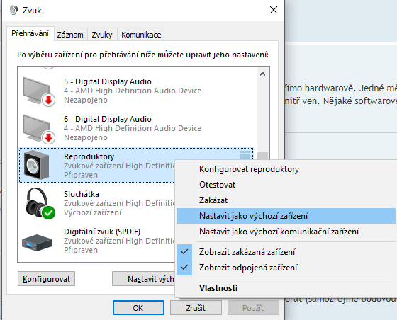

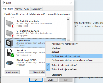

Příspěvek od HappyMental »
Jde to i softwarově. Otevři nastavení zvuku (stačí do startu napsat zvuk), pravým klikni na reproduktory a zvol "nastavit jako výchozí zařízení". Vytáhnout zalomený konektor by ale bylo určitě lepší.
