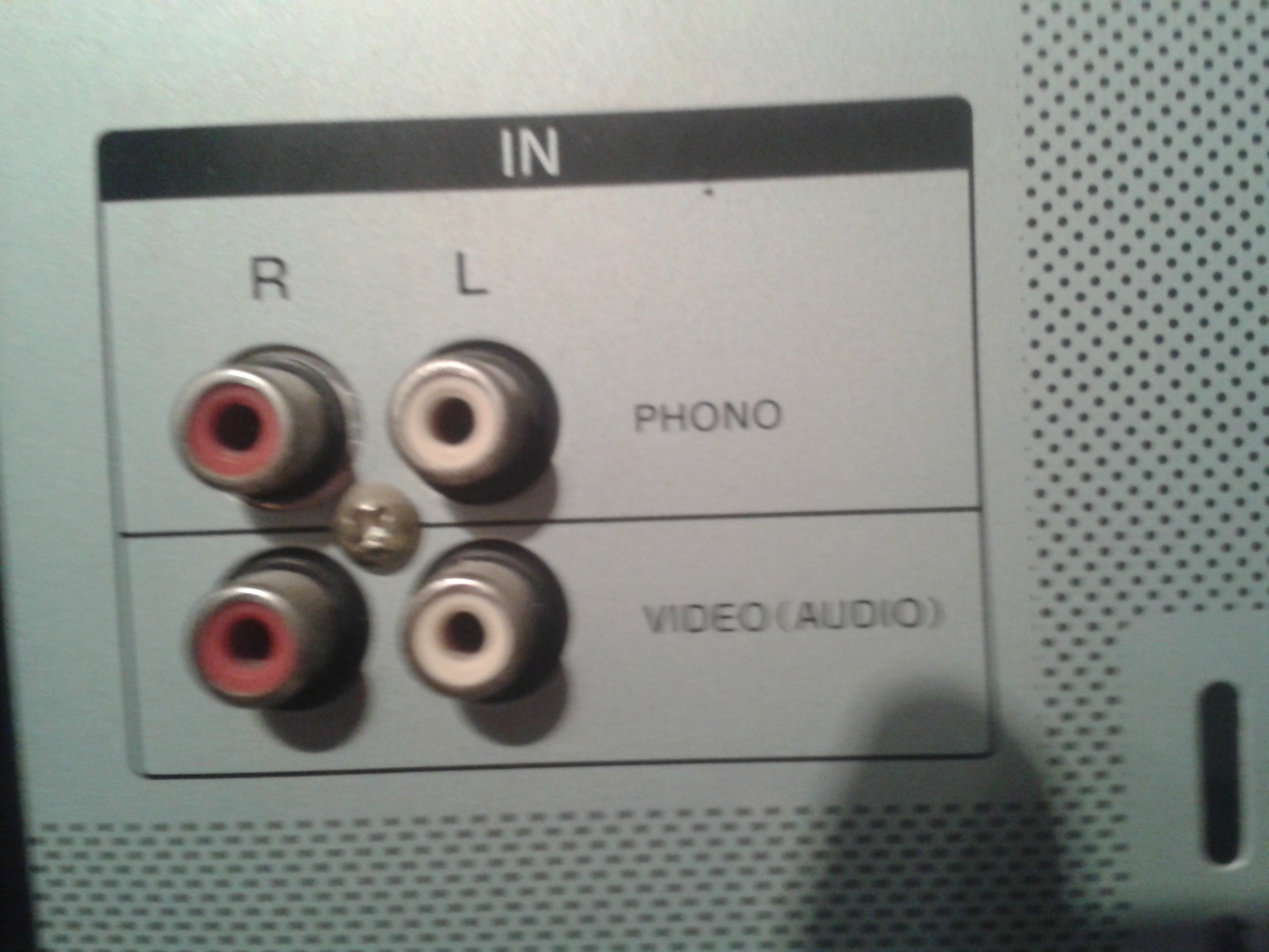

Nemohl by jsi vyfotit konektory ze zadu věže? Ale tipuji že to půjde klasicky kabelem 2x cinch na 3,5mm jack. Máme doma taky věž od Sony, možná i stejně starou a máme to připojené zmiňovaným kabelem.

Propojíš to ze zeleného jacka 3,5mm na PC do dvou cinchů, označených phono na věži. K tomu potřebuješ audio kabel s jackem na jednom a dvěma cinchi -samci - na konci druhém.
Re: Jak propojit PC s HIFI věží?
Kup si http://www.czc.cz/kabel-jack-3-5m-2xcin ... 53/produkt a připoj to do VIDEO, na té věži je někde přepínání vstupu, přepneš na video a hraješ, doma to mám úplně stejně.
wattmetr: Není to jedno jestli phono nebo video? Doma to mám ve VIDEO a hraje. Zkusí
A máš ondoubku pravdu. Naopak možná, že phono vstup má jiné parametry a nemuselo by to chodit
Nevím jak je to přesně s těma parametrama, tak jsem se ptal, jen vím že to máme doma ve video :)

Jeden ze vstupů dube fungovat na 100%.
