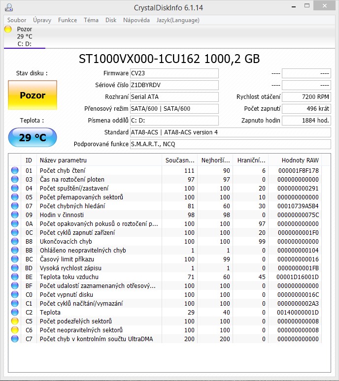

Zapnutí 2161 krát.
zapnuto hodin 4836 hod.

Jestli je v záruce, tak okamžitě reklamuj!
