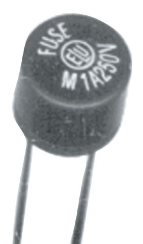

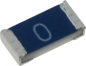

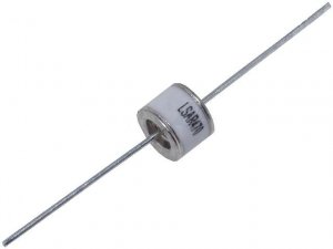

Dělám v oboru, že ač jsem strojař, tak je to s elektrikou dost provázaný a občas jsem se divil, jak může vypadat pojistka. Jelikož člověk neznalý problematiky hledá většinou pojistku skleněnou trubičkovou, jelikož nečeká, že by mohla vypadat i úplně jinak.

dííky za ty pojistky, to se tam možná najde :D jinak mamka taky pracuje s elektrikou, ale nenapadli jí všechny verze pojistek

to sou pojistky? a jak se tohle vymenuje? to se musi prepajet ne?

Některý pojistky jsou vratný (po vychladnutí se zase sepnou), ale drtivá většina se musí přepájet. Zvláště přepájení SMD pojistky trafopájkou jde dost špatně.

no ta SMD pojistka to vubec nevim cotoje :D ale do fortrona by neco takovyho nedavali ne?
