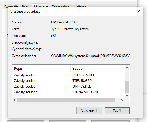

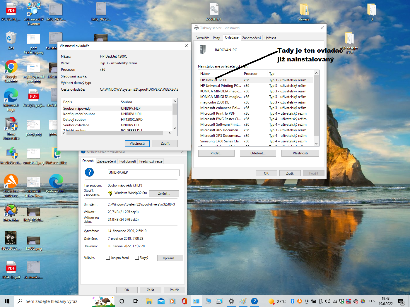

Nedaří se mě ji zprovoznit žádný ovladač pod windows 10 který se dá stáhnout tak nefunguje tiskárna tiskne nesmysly- čísla atd.
jedině opravdu ten co je přes ten windows XP- ten funguje.
Jenom nechápu když ten ovladač v tom windows 10 je v tom mojem počítači, tak jakým zpusobem mu přiřadit ty porty,
vždyť to nějakým zpusobem musí jít
Když dám vlastnosti tiskového serveru tak na prvním místě je ovladač ten HP Deskjet 1200C
a když zadám přidat
tak to napíše
víta vas průvodce přidáním tiskárny
zadám další
nabídne to výběr procesoru- vyberu 86 protože mám 32 bit systém
ted to nabídne výběr ovladače tiskárny
zadám z disku atd ale proč to nepřiřadí ten ovladač co už je v to pc
chce to po mě CD a nebo co nerozumím tomu, tak přece když ten ovladač je v PC proč to nejde

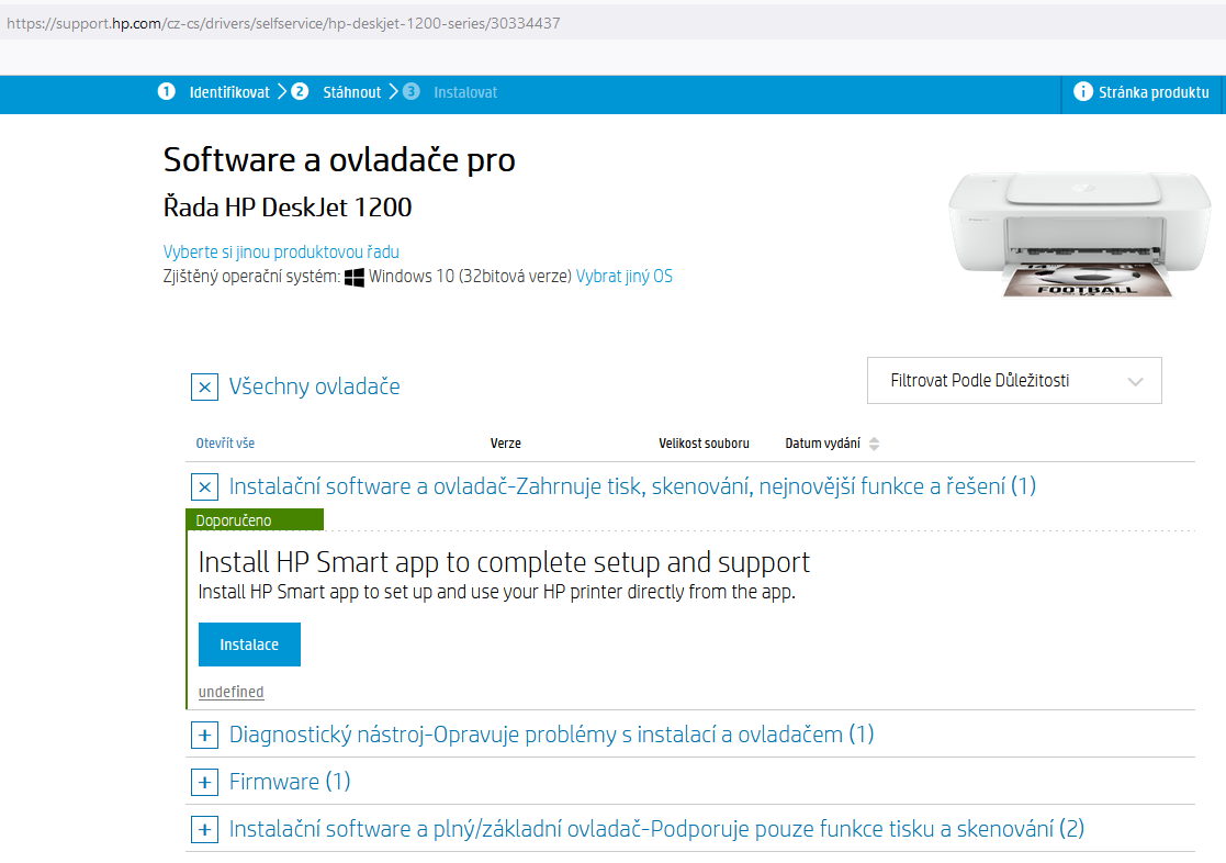

Tady je přímo návod od HP. Je tam i deskjet1200: https://support.hp.com/vn-en/printer-se ... s/30334437 A je to přes tu jejich aplikaci.

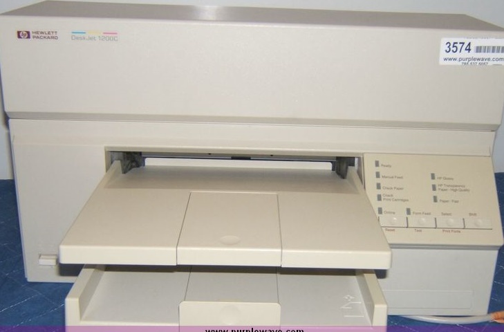

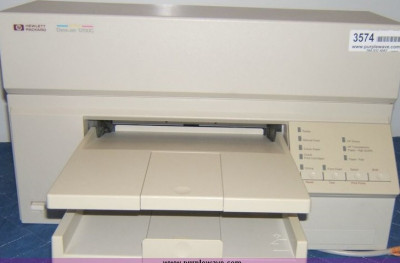

Je mockrát děkuji ITCrowd ale to není ta tiskárna jaká je na obrázku.
To kdyby bylo tak jednoduché už to v HP vyhledám a nainstaluji a neotravuji tady.
To je sice HP DeskJet 1200CPS ale je to tiskárna z roku 1993 a označení má C1676A- takže to není ona
Ten ovladač tam inf.nemám tak nevím

Ten ovladac co tam mas neni pro tuhle tiskarnu, ale pro ten novejsi DeskJet 1200.
Oficialni nazev te tiskarny je HP DeskJet 1200 C/PS.
Zaloz libovolnou tiskarnu, nastav ji na LPT a nasledne zmen ovladac na DeskJet 1200, ale podle me to
nebude fungovat, bude to zase tisknout nesmysly
Obavam se ze usili venovane reseni neodpovida ocekavanemu vysledku (prilis casu straveneho hledanim
reseni problemu jehoz reseni neni az tak dulezite, tu tiskarnu urcite nechces pouzivat denne, jakakoliv cb
laserovka je lepsi a uspornejsi). Nikdo nerika, ze ta 30 let stara tiskarna musi pod Windows 10 fungovat,
XP jsou maximum (klidne virtualni), pak mozna Linux. Jestli to nefunguje s obecnym PCL ovladacem tak se
obavam se to pod W10 nebude fungovat vubec, netravil bych hodiny resenim problemu ktery nejspis reseni nema.

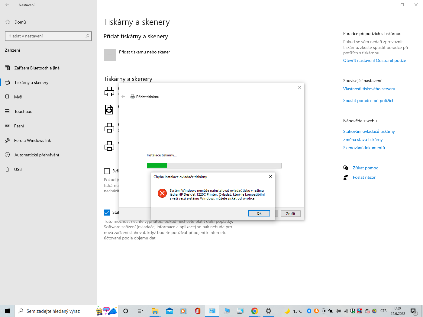

Taktéž děkuji moc, ale to nejde když založím novou tiskárnu tak tam v seznamu není ten ovladač on je v tom sdíleném počítači co má to xp

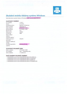

A tady z tohoto se nedá ten ovladač nějakým způsobem vyhledat na internetu na co jsou tam ty udaje? To je ovladač pro windows NT

Takze fakt nevi! Ujmete se nekdo obrazkoveho navodu nebo vyukoveho videa?
Jinak o necelou dekadu novejsi 1220C ma ovladace pres WU pro 8.1, tak je muzes zkusit. Ale rozbalis CAB a das rucni pridani?
Nebo primo pro desitky nevypada spatne WU ovladac "HP DJ 1200 series PCL-3" - tim bych zacal, kdyz ti nejde prepnout na ten jiz instalovany.

Ten ovladac na DJ 1200C, ktery je videt ve W10 je na o vic nez dekadu novejsi typ tiskarny, proto
nefunguje.

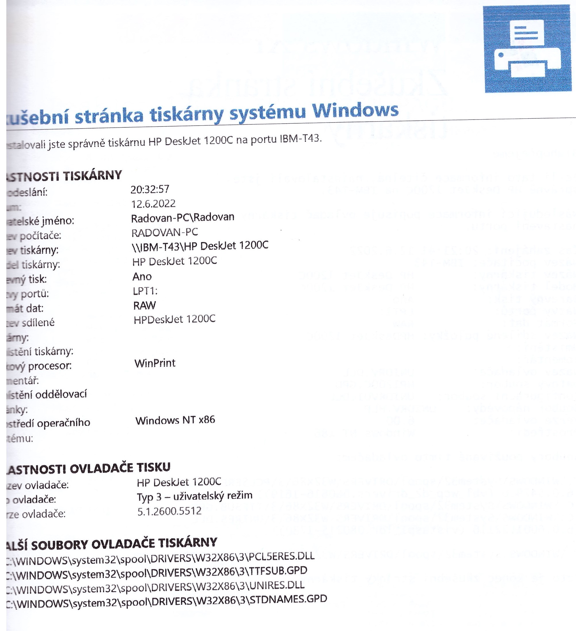

Děkuji všem za snahu, tak se konečně podařilo, nevím jakým zpusobem jsem tam dostal ten port ale už ji mám napojenou napřímo tu tiskárnu, bez sdílení, nějakým zpusobem jsem ten ovladač tam dostal, je to stejný ten originál co je v tom windows XP a funguje to ve windows 10 32 bit. tak se zadařilo. Děkuji všem, vyřešeno.
