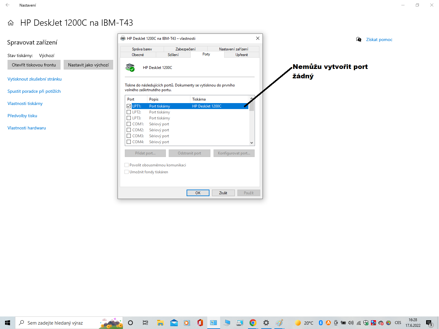

E:// Nez zacnes cist dale, ma tvuj pocitac LPT port nebo ma ta tiskarna USB?
Tak dalsi chyba tveho OCR...
Opravdu tiskarnu, ne ovladac! I toto tlacitko mas na obrazku, tentokrat druhem odspodu.
Das Pridat tiskarnu - Pozadovana tiskarna neni na seznamu - Pridat pomoci rucniho nastaveni - vyberes ten nove objevivsi se* port a stavajici ovladac 1200C (nebo klidne jiny ze stavajicich a pak to ve vlastnostech tiskarny prehodis).
*cti moji minulou radu
Riviera kid: ta LJ1200 ma PCL6, takze to je brnkacka.
Pridat tiskarnu pomoci rucniho nastaveni.

Děkuji, ten počítač má port LPT i USB, tiskárna má LPT, ale mám i redukci na USB.
Děkuji to všechno jsem udělal přidat tiskárnu- port manuální, ovladač tam není žádný na HP Deskjet 1200 C tak jsem zadal univerzální, ale to nebude tisknout, ja potřebuji tam dostat ten ovladač pro ten HP Deskjet 1200 a ten tam prostě není, on je v tom počítači s tím windows XP.
Tiskárna nemá PCL6, ale PCL5 a Postscript
A když dám z disku tak to tam taky není nic takového jako HP deskjet 1200C

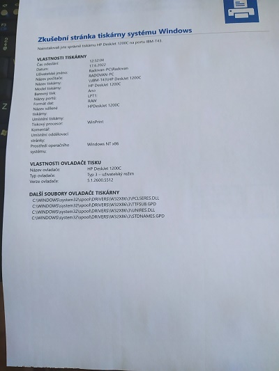

Ale ten ovladač v XP funguje když mám tu tiskárnu sdílenou v tom xp vždyť to vytisklo i zkušební stránku a tisknu i další věci,
akorát musím mít ten notebook co má ty xp zapnutý, já potřebuji ten ovladač co je v tom xp dostat do toho windows 10, ale myslím si že tam je už v tom windows 10 když ta tiskárna tiskne, ale nemůzu vytvořit žádný port v tom windows 10, chápete mě
vždyť to musí nějak jít překopírovat ten ovladač a nebo nějak vytvořit ty porty

Ale on tam ten ovladač byl-nejsem sice stoprocentně přesvědčen ale v té uplně první verzi windows 10 normálně byl,nechápu proč tam pořád není,
navíc používám 32 bit systém a mám tiskáren starých víc protože to mám i do sbírky mám i LaserJet 4 A deskjet 520 to jsou tiskárny z roku 1990 asi a tam v té první verzi windows 10 normálně ovladač byl a ted v těch nových verzích už taky asi není. Takže asi jenom tisknout přes sdílenou tiskárnu?

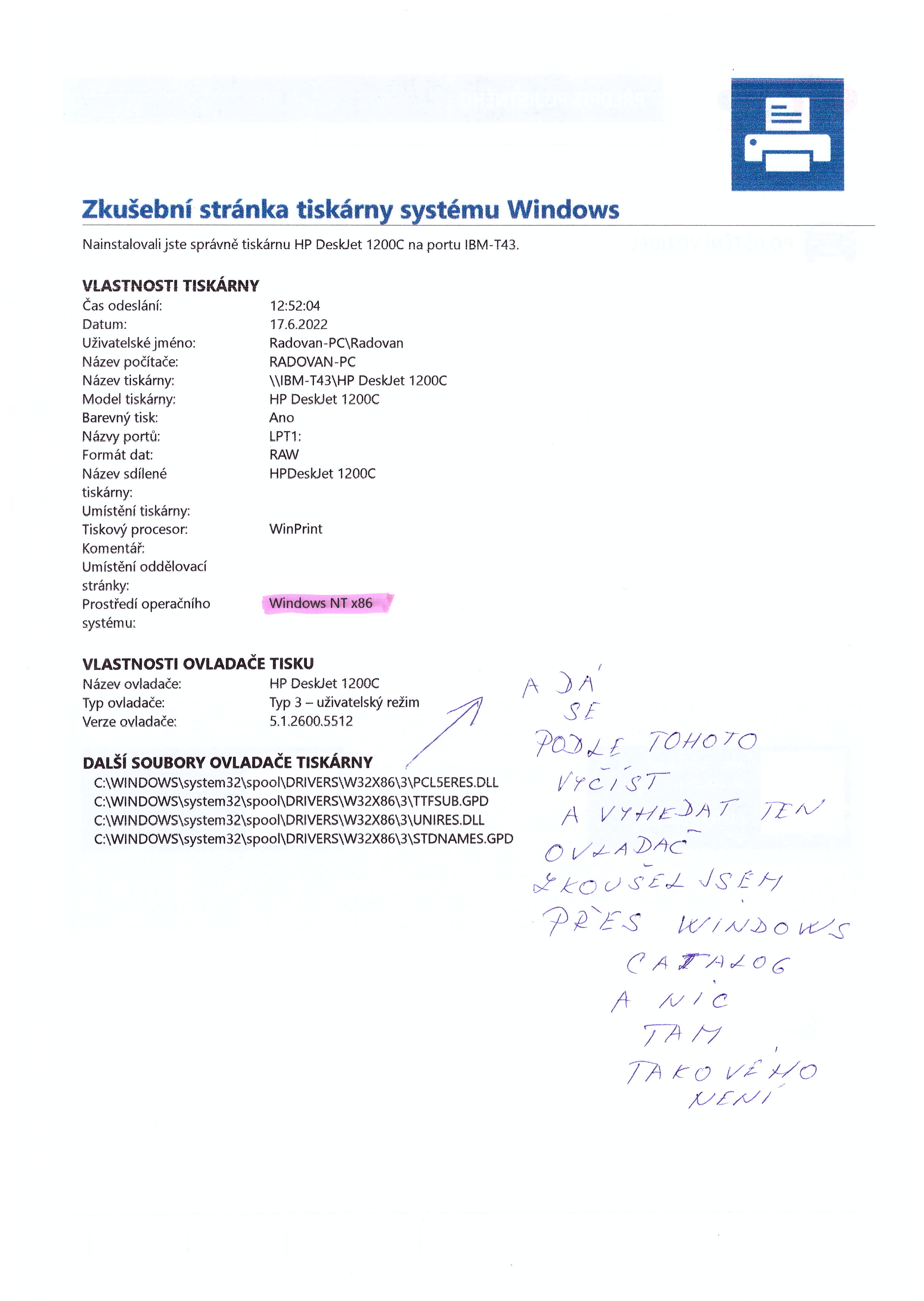

Ovladače do Windows 10 pro některá starší zařízení, není možné získat jiným způsobem, než přes Windows update. Na internetu ani na webových stránkách výrobce se nevyskytují. Potřeboval jsem jiné ovladače pro ATi HD2600XT a jediná možnost byla instalace přes WU.Zkus. Ale tu tiskárnu budeš muset připojit přímo na fyzický port PC s Win10.
- Level 1.5
- Příspěvky: 103
- Registrován: srpen 14
- Bydliště: Vsetín
Re: Sítová tiskárna
A dá se nějak zjistit a vyhledat nějakým způsobem ten ovladač? Není to ve windows update nikde, připojil jsem tiskárnu na přímo a zkoušel nainstalovat i ty univerzální ovladače nefunguje tiskne uplné nesmysly pracuje pouze na ten ovladač co jsem naskenoval
