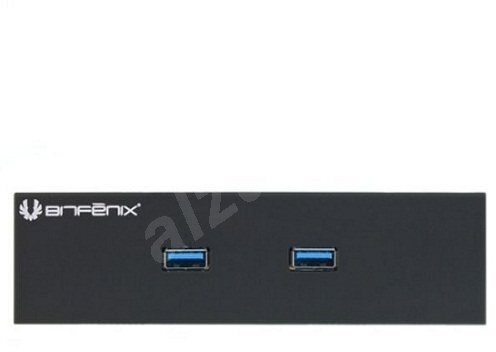

Zdravím IT experts,
Potřebuji zapojit Přední Panel USB 3.0 do mého starého PC, ale vyžaduje to propojení s 20pin konektor USB 3.0
Na základovce, žádný takový konektor nemám - Dá se někde zakoupit redukce ?
MB : Intel LGA 775
přední panel : http://www.alza.cz/bitfenix-usb-3-0-fro ... doporuceni

ale ano udelas vrat to a kup dle mych odkazu
http://www.czc.cz/delock-3-5-predni-pan ... kda27an5og
http://www.czc.cz/i-tec-pcie-card-2x-us ... 92/produkt
http://www.czc.cz/axago-pci-express-ada ... kda27an5og
http://www.czc.cz/kouwell-ub-125/76763/ ... kda27an5og
staci si vybrat
Příspěvky: 55066
Re: USB 3.0 - připojení k zákl.desce
Tohle vsecko jsou externi USB 3.0 radice
Kdyz tam jde pouzit USB 2 zarizeni, tak to musi byt propojitelne s motherboardem i bez dalsiho radice:

I otazka muze byt odpovedi. Smajlik za tim jeste muze naznacovat, ze si z tazatele delas legraci ze neco nevi.
Sehnat USB 3.0 kartu muze byt jednodussi nez sehnat tu propojku mezi USB3 portem na skrini a USB2 na motherboardu.

tazateluv problem byl vyresen staci aby se vyjadril PCI karta na usb3 je to nejednodusi a rychlejsi reseni
Příspěvky: 11147
petr22 píše:Sehnat USB 3.0 kartu muze byt jednodussi nez sehnat tu propojku mezi USB3 portem na skrini a USB2 na motherboardu.
Ano, navic si myslim, ze tebou postnuty obrazek resi opacnou situaci - zapojeni USB2 z bedny do USB3 na desce.

Děkuji za vysvětlení a pomoc, problém tedy vyřeším zakoupením PCI řadiče, díky všem zůčastněným ;-)
