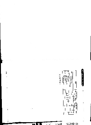

zdravim!!!
mám MB 845PE NEO (MS-6580) a v ní jednu PQI DDR400 ramku velikosti 256 MB.potřeboval bych k ní dokoupit ještě 512ctku,ale neví která by byla nejvhodnější,bojím se toho aby se spolu skously,protože v manuálu od desky jsem u DDR400 pamětí našel poznámku(viz obrázky níže).
Pomůžete mi ze sortimentu CZC najít tu správnou??

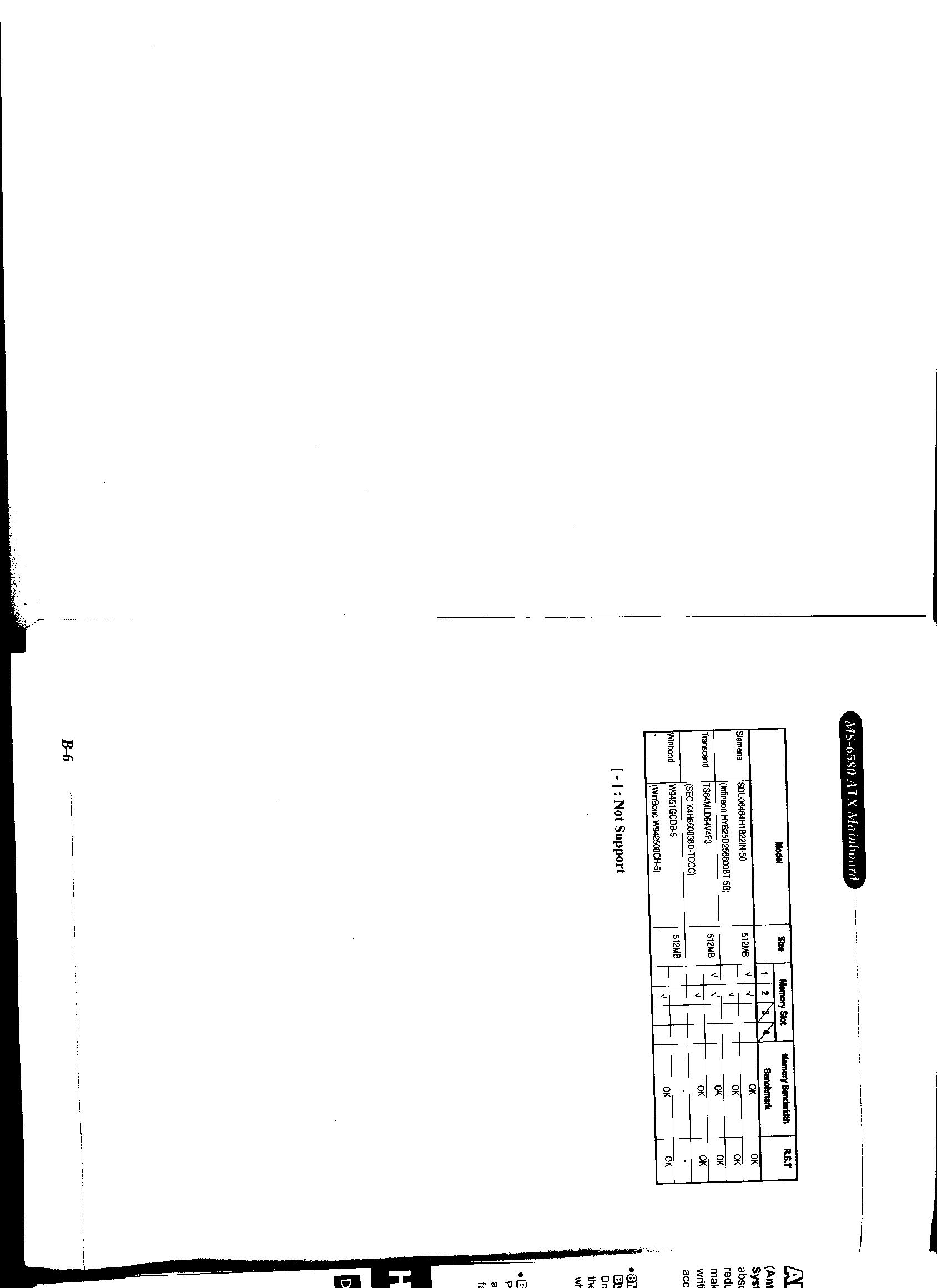

a ještě tab. č.2...

Jestliže máš manuál k uvedené desce je v něm tabulka, jak paměti osazovat do jednotlivých slotů , i jakou velikost pamětí lze osadit, a zpravidla i doporučené značky pamětí, nebo případně odkaz na stránky výrobce desky, kde je toto uvedeno. Při dodatečném přidání paměti je obecně problém v tom, zda budou bez problémů spolupracovat. Pokud možno osazovat pamětí stejných značek, ale ani to při časovém odstupu nezaručuje bezproblémovou spolupráci. Někdy lze s prodejcem dohodnout výměnu původní paměti, při dokupování paměti další za stejnou s nakupovanou, což je asi nejlepší řešení. Řešením je též původní paměť prodat a koupit paměť větší, nebo dvě nové stejné paměti. Pokud je možné, lze vzít PC sebou do prodejny a na místě vyzkoušet (tedy pokud to prodejce umožňuje). Nebo si vezmi sebou do prodejny jen paměť (pozor na statickou elektřinu) a v prodejně se snažit koupit paměť stejných parametrů.

No
Tvojí desku neznám , ale já mám Asus A7v8 x-x , který na jednom /pamětovém/slotu podporuje rychlost DDR 400( PC 3200), na ostatních dvou DDR 333- s tím , že pokud obsadím jiný než prvý slot , tak mi rychlost klesne.
Takže mám obsazený pouze prvý slot modulem 1 GB / DDR 400 , takže pomět mi chodí na svou plnou rychlost a mám jí k dispozici celý gigabyte! Předchozích pamětí jsem se zbavil!
V podstatě ti doporučuji stejné řešení :D
Jenom se ovšem podívej, jestli tvoje deska ten 1GB skousne! Jestli jo, tak tu 256 dej pryč a hurá do GBytu! :twisted:
