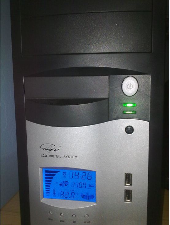

Bedna
Bedna

SkříŇ?
1. Je to Eurocase
2. Špatné materiály, špatné chlazení
3. Nic moc odhlučnění
4. Je to Eurocase...

Stou skříní máte pravdu !
