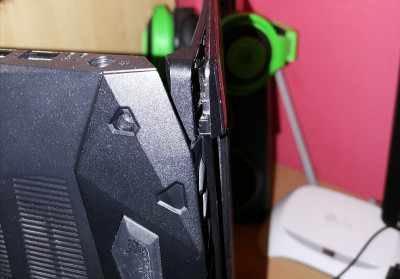

Ahoj, mám zase problém, tak se obracím na Vás.. ':-D

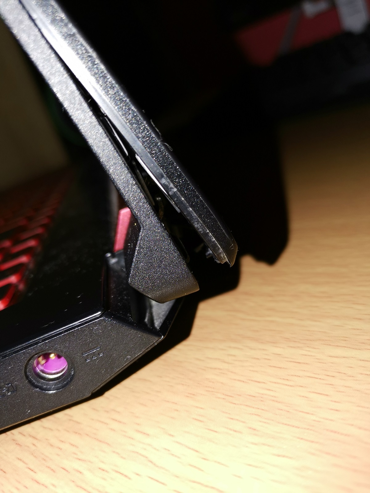

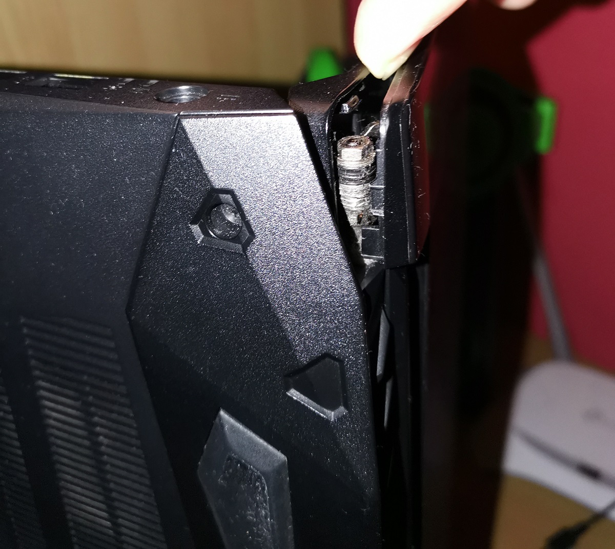

U mého notebooku Acer Nitro 5 se pokazil pravý pant, nepadá, ale je rozklížený, nebo jak bych to popsala (viz foto). Momentálně to řeším tak, že při otevírání a zavírání pant držím u sebe. Chtělo by to ale asi lepší řešení. V záruce už není a za opravu tohoto se mi dávat několik tisíc nechce (co jsem se ptala, jeden známý mi nabízel opravu za 1 500 Kč).
Napadlo mě to teda nějak poghettit - slepit části k sobě sekundovým lepidlem a pak to ještě přelepit kobercovkou. Je to provizorní, ale kdyby to vyšlo, tak by mi to nijak nevadilo. Pravda ale je, že už od výroby se ntb docela těžce otevírá a zavírá, panty jsou moc utaženy. Chtěly by povolit, ale jak sundat ten přední plast tak, aby nepopraskaly ty „nožičky", které ten přední a zadní plast drží při sobě? Nechtěla bych, aby se to stalo i na levém pantu.
Kdybych to tak nechala a jen přidržovala, mohlo by se stát s ntb ještě něco více?
Předem díky za pomoc. :-D

Tenhle druh plastu bohuzel nejde lepit, protoze nejde naleptat.
Coz znamena, ze lepeny spoj nebude drzet, jedine co mozna bude fungovat je zdrsnit smirkem
lepene casti a pokusi se to slepit dvojslozkovym epoxidem.

mal som podobny problem, plast som vzdy pridrzal, nakoniec sa ale kovova vystuz ktora je v rame a vedie az dolu k pantu zlomila a uz nepomahalo ani pridrziavanie pantu...tak som kupil nove panty za cca 40e...pri vymienani sa mi ale odtrhli plastove kusky v ktorych su vsadene matice- o ktore sa prisrobuje pant ku konstrukcii...kedze to bol starsi laptop tak som to nechal tak a pouzival ho iba v otvorenom stave na stole...o mobilitu samozrejme prisiel
je dost mozne ze aj v tvojom pripade sa kovova vystuz ohla, pripadne sa odtrhlo uchytenie matkami k ramu ako v mojom pripade...v lepsom pripade to bude fakt len prasknuty plast

Díky za příspěvky, ale moc mi nepomohly, proto up. Zajímalo by mě hlavně, zda se může notebooku stát něco více, když ten pant budu pouze přidržovat a jak sundat ten plastový přední kryt, bez toho, aby se to stalo i na druhém pantu?

Bohužel je to klasický problém u plasťáků. A pokud to nespravíš je velká pravděpodobnost že ten druhý pant to také vzdá a display ti zůstane v ruce. Jak rozebrat display najdeš na youtube třeba tady: https://www.youtube.com/watch?v=2RQMAYA2-eQ Máš v podstatě dvě možnosti zalít štefty epoxidem jak psal Petr22, ale chce to opravdu dobrý epoxid. Levné popraskají. Nebo udělat poměrně prasárnu, ale je to rychlé a poměrně levné a pokud se to udělá správně, vydrží ten spoj dlouho. Zalít termo lepidlem nějak takto : https://www.youtube.com/watch?v=gGSmcrCc-Bw . Ještě jednou říkám je to prasárna, ale zkoušel jsem to u levných notebooku (HP 250 a pod) a opravdu to celkem drží. Lepidlo se musí nahřát na vysokou teplotu v podstatě čím vyšší tím lépe drží. Jde to i následně rozebrat jen to chce vědět že to tam je.

Co se muze stat - dalsim mechanickym namahanim to praske cele, to same na druhe strane.
Je to Acer - tedy konstrukce osizena tak jak to jen jde aby dovnitr bylo mozno nacpat
nejvykonnejsi komponenty.
Jedine trvalejsi reseni je vymenit vsechny casti sasi, ktere jsou poskozene, s tim ze mizerna
konstrukce zustava a muze se to opakovat.
Jediny zpusob jak lepit tyhle plasty je dojslozkovy epoxid - cim vetsi stycna plocha, tim lepe a cim
drsnejsi, tim take lepe.

určitě to není tím, že je to Acer ... je to kombinace konstrukce, tenkého displeje a rychlého zavírání ... dělá to při neopatrném zacházení každý podobný plasťák, na značce nezáleží ... řešilo se to tady u HP, u Dell, snad u každého ...
