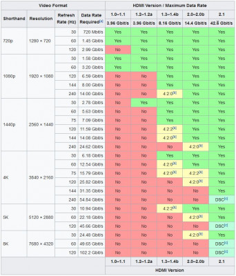

HDMI 1.4 má umět FHD 144Hz...

Tady jde o to, že výrobce locknul hz monitoru přes hdmi na 60. Takže jediné připojení je DP abych dosáhl 144hz, má otázka je jestli můžu koupit redukci na hdmi či usbc do displayportu
