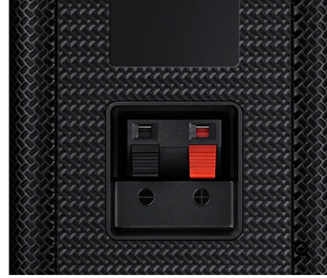

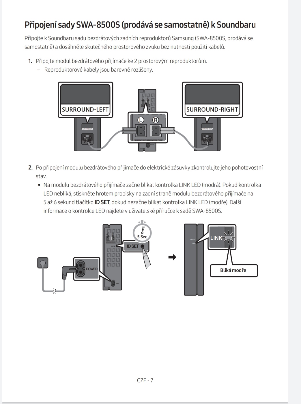

Ahojte, plánujem kúpiť tieto reproduktory https://www.czc.cz/samsung-swa-8500s-2- ... 22/produkt podľa toho čo sa mi podarilo zistiť, tak dĺžka káblov pre tieto reproduktory my mala byť cca 4 metre mám obavy, že mi táto dĺžka káblov stačiť nebude a preto by som vás chcel poprosiť o radu ktoré káble kúpiť, tak aby to fungovalo. Podľa obrázka by tam mali ísť nejaké zacvakávacie káble. Ďakujem
Re: Náhradné káble k reproduktorom Samsung SWA-8500
Kup si repro kabel a naletuj ho na ten původní: https://www.ges.cz/cz/scy-2x2-5mm2-GES06900217.html

S tým by nemal byť problém, tieto zadné reproduktory som videl vo viacerých recenziách + v manuály sa nachádza priamo časť tomu venovaná.

Nebude. Jen dej pozor, aby v místě spojení nebyl zkrat mezi oběma žílami vodiče a aby barvenou čárou značená žíla prodloužení byla spojená s barevnou čárou značenou žílou původního kabelu.
