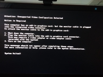

Poradil by mi někdo jak připojit televizi-monitor.
Je připojena stále stejně,nikdo neměnil kabely a monitor začal psát tohle.Čím by to mohlo být?Jestli třeba nevyměnit HDMI kabel?děkuji moc za rady.

Vzdyt je to tam preci napsane cim to je (tu hlasku pise pocitac, ne monitor).
Nikdo nemenil kabely ? Hlaska ale rika, ze ano.
Konkretne ze nekdo odpojil kabel z graficke karty a zapojil do zakladni desky, coz je spatne.
Urcite nikdo neodpojoval z pocitace monitor ?

Ano, HDMI kabel je potreba zapojit do pridavne graficke karty, takze vzadu v PC nebude na stojaka, ale o kousek niz nalezato.

Nekdo by se mel priznat ze na to sahal - treba v ramci uklidu
Kabel byl sice zapojen do toho jedineho konektoru kam napohled pasuje, jenze ty konektory
jsou tam dva, kousek nad sebou. Takze podle Murphyho zakona to sice bylo vraceno do puvodniho
stavu, jenze spatne.

Díky moc,naležato dole je právě zapojený pořád a stále to píše.Jsem jen ženská,tomuhle fakt moc nerozumím.
Dodatečně přidáno po 1 minutě 36 vteřinách:
Takhle to právě je zapojené..

To dole do ceho vede HDMI kabel je graficka karta, system ma ale nejaky problem s jeji
detekci.
Osobne bych zacal tim, ze otevru bocnici, odsroubuju/odemknu kartu, vyndam ji ze
slotu a zandam zpet - to vse pri PC odpojenem od elektriny.
Krome viditelneho soubku/zamku na konci plechu karty je jeste jeden zamek na konci PCI-E
slotu, je nutne sahnout pod kartu a packu odklopit, jinak nejde vyndat.
detekci.

Petře,díky moc. Tak to nevím jestli zvládnu,aby to přežil
ten můj zásah..
Re: Připojení monitoru k pc
Nic netahat silou.
Kdyz neco nejde, ma to svuj duvod, je to nekde pridelane.
Graficka karta konkretne na dou mistech - na konci plechove zaslepky (je to hned videt,
budto sroubek neo odklapeci plech) a zamek na konci PCI-E slotu uprostred pod kartou.
Tak kartu jsem vyndala (kupodivu to šlo),zase dala zpět.Ted jsem zapnula počítač a píše to pořád to samé co předtím.
