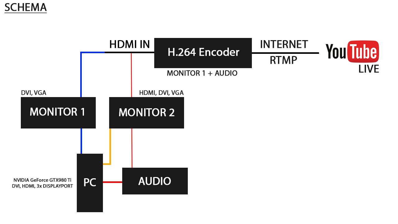

Jak připojit tohle schéma do jednoho HDMI IN?

mám v plánu koupit H.264 Encoder zařízení, které by zpracovávalo vstup (video+audio) a odesílalo přes protokol RTMP na YouTube livestream. Zařízení pracuje tak, že odesílá to, co je mu předáno.
Na Monitor 1 chci dát náhled z OBS a tento náhled včetně zvuku chci odeslat do HDMI IN (viz schéma). Jenže nevím, jak toho docílit, abych Monitor 1 měl zapojený do PC a zároveň ten stejný obraz odeslal do HDMI IN (+ audio).
Napadla mě rozbočka, ale s tím nemám zkušenosti.
Děkuji za případné rady.
Re: Jak připojit tohle schéma do jednoho HDMI IN?
Můžeš zkusit: https://www.tsbohemia.cz/adapter-hdmi-r ... gKLtvD_BwE
POkud jdou na kartu připojit 3 monitory, možná by to šlo i tak, ale netuším, jestli jde ve woknech nastavit třeba monitor1 a monitor3 duplikovat a monitor 2 rozšířit...
